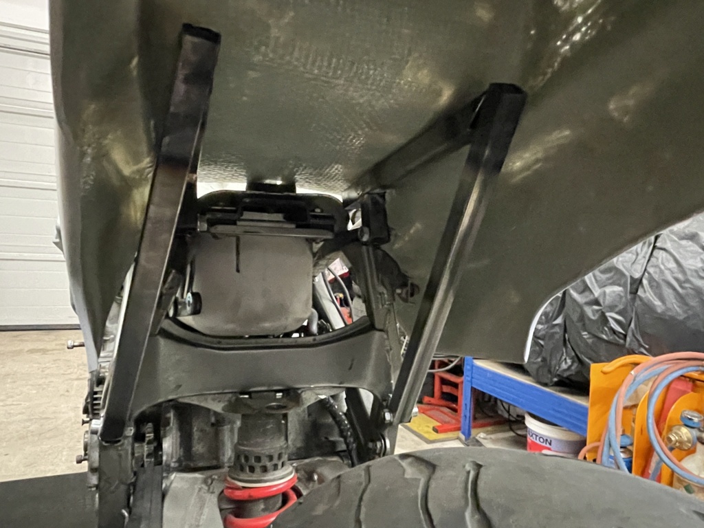

Pour le moment j'avance doucement sur la boucle arrière, j'ai déjà un premier jet, mais rien de sympa a partager, je suis vraiment pas satisfait de ce que j'ai fait.
Donc on va peaufiner et prendre un peu de temps supplémentaire. mouais1

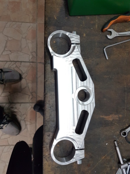

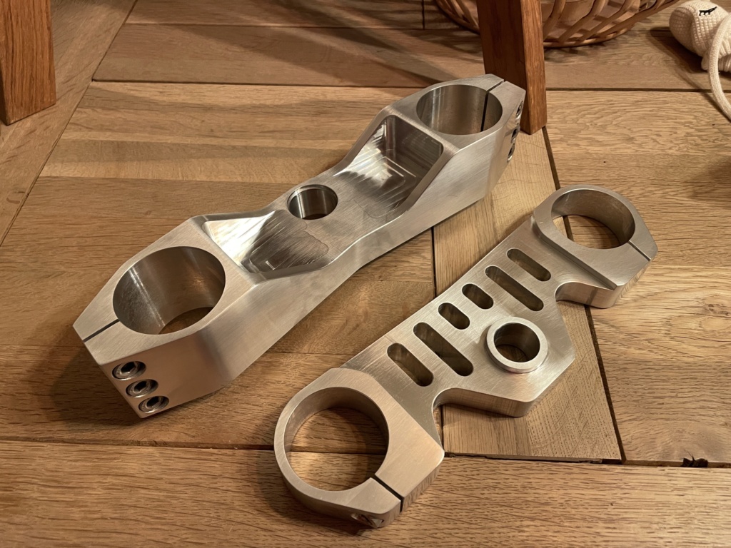

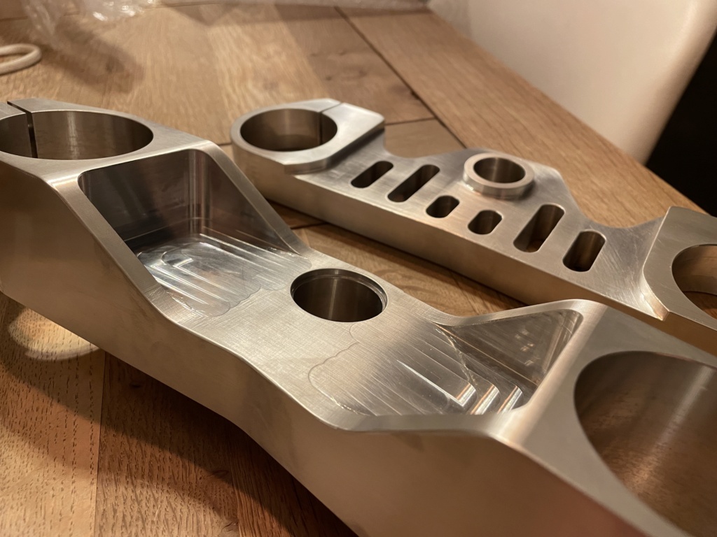

Par contre j'ai récupérer les tes de fourche qu'on as légèrement rectifier.
Résultat presque 300 gr de moins, -295gr pour être exact.
-140gr sur le Supérieur.
-155gr sur l'inférieur.
Vous direz surement qu'on aurait pu pousser un peu plus, mais pour un première "essaie" on resteras soft sur ce sujet.
On iras gratter du poids ailleurs si besoin. w01
Vivement la suite des arrivages ...albino
Et surtout que ca bouge sur ce cadre innocent

Il faut que tu prévois de faire aller ton support de selle plus en arrière pour soutenir le dosseret sur presque toute sa longueur mais tu y a certainement songé.
Sur la FZR, ça donnait un peu près quelque chose comme ça, pas encore fini de dépoiler tout ce qui ne servirait pas.
FZ 750 de course ! - Page 6 Img_0078
Je n'ai pas recherché dans mes archives, pas envie ..., mais une fois fini ce support pesait 350 ou 400 grammes. Va falloir être inventif pour gagner des kilos là dessus !
Autant Yamaha a fait des trucs plus lourd qu'un âne mort sur cette moto (la FZR), autant l'araignée avant et la boucle arrière ont été particulièrement bien foutu d'origine côté poids. Maintenant ta moto n'est pas la FZR donc a toi de voir ce qui est le mieux pour ton projet.

Et en plus c'est plus joli pour l'usinage des tés ; la fixation de la selle est très réduite , pour la flexibilité en latéral un croisillon serait le bienvenu , il n'y a pas que des efforts verticaux et l'arrière dans le vide................ innocent

J’y ai songé oui et non. A la vue du « boudin » que j’étais en train de faire j’ai pas voulu gâcher plus de tube.bom
Enfin pas tant que j’avais pas une idée plus précise de ce que je voulais.
J’avais fait ce dessin.
Mais je pense qu’il est encore à peaufiner. Surtout que c’était en pensant que cela serais en Alu’
Les points noirs sont les points d’ancrage ou de fixation que j’avais prévu.
Retour à la case réflexion et on y retour ce week-end peu être ....
FZ 750 de course ! - Page 6 1969b710
Punaise juste sur ces deux pauvres bou de tubes je suis au kilo passe déjà, donc je pense qu’une boucle arrière de Fzr modifier pourrais être à étudier. Merci Titane.
FZ 750 de course ! - Page 6 Empty
MessageSujet: Re: FZ 750 de course !   FZ 750 de course ! - Page 6 Icon_minitime26/1/2021, 21:32
Tube acier carré 20 X 20 comme celui qu'on voit sur vos photos, je pense. Toile 1,5, ce qui est fin, 0,87 kg par mètre.
Faut pas t'étonner que tu sois rapidement au kg passé.

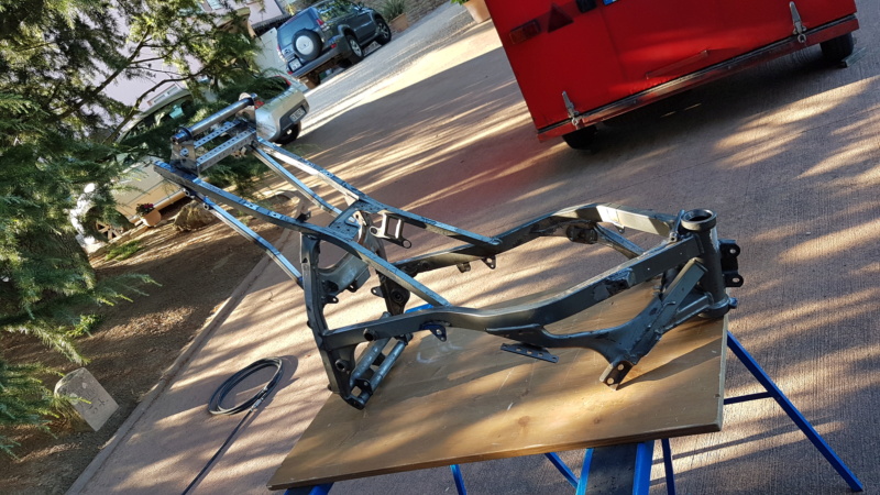

Bonjour à tous.
On c'est lancer avec un ami il y a quelque temps dans une modification d'une FZ 750.
Si ça peu te donner des idées.
On a gardé les deux tube supérieurs, souder un renfort inférieur et intégré un support de selle.
Comme tu peux voir on a aussi déplacer les bobines.
L'objectif et de pouvoir faire un jour une course de VMA endurance avant d’être trop .....vieux casse
FZ 750 de course ! - Page 6 20200811
FZ 750 de course ! - Page 6 20200911

Oui la partit arrière est intéressante. Ça pourrais être pas mal.

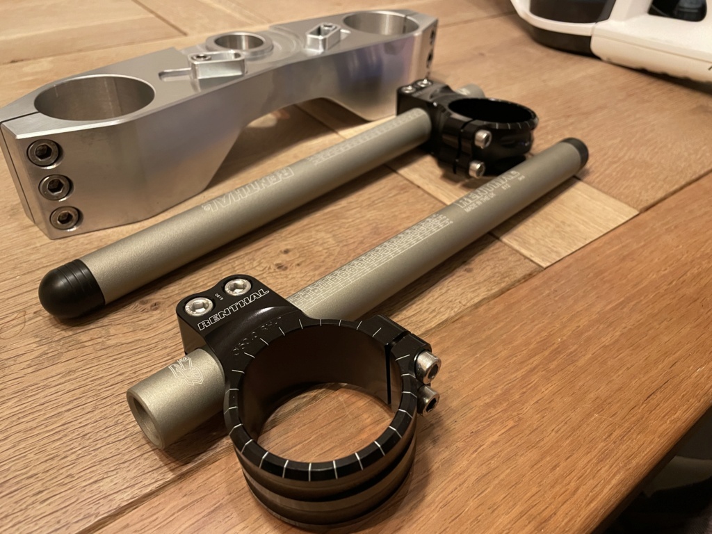

FZ 750 de course ! - Page 6 9cd6c410Té de fourche récupérer. Et au passage encore une poignée de grammes de gagner.
Du coups avec le petit épaulement qu’on as créer cela libère la place nécessaire pour pivoter.
Et petit craquage. Les bracelets, histoire d’avancer sur le train avant.
Plus qu’à trouver chez les fournisseurs au boulot. La couronne de la même marque, que je lorgne depuis un moment.

Bonsoir les FZ Boy !!!
Voila ce que donne la partie cycle....
Pour info et idées, pour les Tés j'ai repris le tés inférieur d'origine (en Alu et pas trop lourd) réalésé à Ø41 et le supérieur refait dans la masse.
La fourche est une 600 Thundercat.
FZ 750 de course ! - Page 6 20200913
FZ 750 de course ! - Page 6 20201210
Gaz et bon WE a tous!!!
Bien joué, ça a été rapide comme opération au final !
Des couronnes Renthal se trouvent assez facilement en UK. En France on trouve facilement Supersprox qui fait de très light aussi, et pas moche en plus. Pense aussi au pignon de sortie de boite : 200 grammes de moins que celui d'origine.
