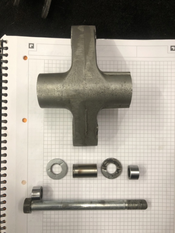

| Aujourd'hui un peu d'avancement. J'ai prit le taureau par les cornes et sortit les outils de précision   Il y as quelques jours j'ai une discussion avec une personne calé sur le FZ, qui m'as conseiller de gratter sur le BO plutôt que sur le cadre. Il m'as également donner une info o combien utile !!! Il y as quasi 10mm derrière les roulements de bras donc on peut aisément les pousser un peu plus loin si on rabote le BO. Je vais donc faire un mix des deux solutions. - rétrécir la largeur du bras. - Réaléser la fixation sur le cadre pour passer sur un axe plus large et creux. J'ai calculer l'épaisseur qu'il y avait en trop avec les caches poussières de bras. J'ai donc limer 1,5mm entre lime, cale avec papier de verre. j'y suis allez vraiment tranquillement, histoire de pas avoir un bras oscillant plus axer ou inutilisable.  , du coups quasi une heure et demie dans le calme a limer le bras. Et je suis pas peu fier, c'est clean, ca passe vraiment pile comme il faut. Pour le moment j'ai utiliser les caches poussières et l'axe du FZ pour pouvoir avancer sur la fixation de la biellette. Vous pourrez voir aussi sur les photos, pourquoi j'ai autant galèrer a extraire le BO et L'axe sur le Thunderace.         |

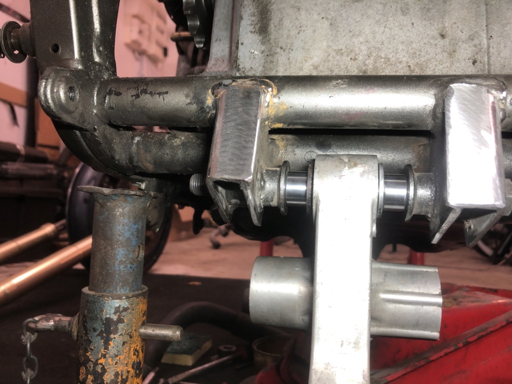

| Maintenant on peut passer au problème technique !! J'ai mit un coup de meule sur la fixation de béquille, pour laisser de la place a la biellette. Et maintenant ca passe bien, tout tombe en face. Et pour ce qui est de l'assiette, ça as l'aire pas mal. Sauf que j'ai quand même l'impression que l'amortisseur passe vraiment pres du BO. Maintenant je peu me pencher sur les mesure pour créer les entretoises pour la fixation biellette/cadre et amortisseur/cadre. Que pensez vous de l'espace entre le BO et l'amortisseur ? En pompant sur l'arrière de la moto, il as pas l'aire de venir contre mais plus de ce déplacer vers l'arrière. Je songe quand même a déplacer et renforcer la fixation haute de l'amortisseur.Comme sur la dernière photo. Ces une modif' qui est faite apparemment par un préparateur au Japon. (dernière photo)       |

Merci rogerboldor,  vue le contexte ca aurais été compliquer de trouver quelqu'un pour l'usiner. Donc j'ai retrousser les manches et hopla ! (et ca m'as occupe une bonne partie de l'apres midi alors top !) |
 | Sujet: Re: FZ 750 de course ! 9/11/2020, 11:30 | |
| Sûr qu'il ne faut pas être feignant pour se taper un tel boulot à la lime. Chapeau bas. Pour ton espace ressort/bras osc., c'est très proche au départ. Lorsque la suspension s'enfonce, la fixation inférieure du combiné recule et du coup le jeu augmente. Ca devrait donc aller. |

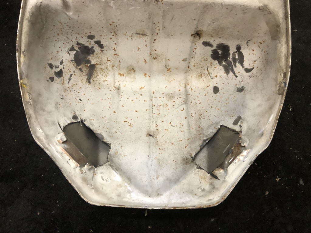

| Aujourd'hui, encore un petit pas en avant. Dans la nuit j'ai trouver des étrier de Yamaha dorée a prix cassé donc jai pas hésiter (livraison en décembre normalement  ) Installation du moteur, boite a air.... ETT ah ben non ... la boite a air est trop grande, j'ai du commencer a modifier le réservoir, et il venait poser sur le calorstat. Donc pour ce qui est du moulin, vraiment content, tout tombe pile devant, rien ne force, c'est top.  Un pet de trop et le capteur TPS s'écrase dans le cadre ainsi que les vis de culasse Faudrait juste pas qu'il fasse quelque cc de plus       |

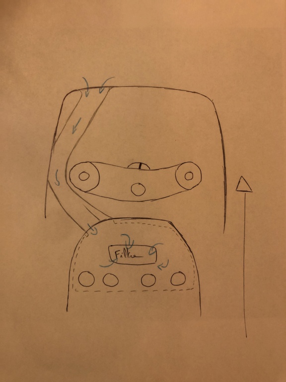

| Avec un peu de réflexion et beaucoup d'acharnement le voila pas trop mal de sa position. C'est pas top top du tout mais pour le moment j'ai pas de quoi souder donc je me contenterais de ca pour avancer un peu.    On as quand même un bel espace a l'avant, je suis en train de me demander si je ne vais pas lui faire un Ram air, surtout que sur le boitier d'origine la prise d'air, est tourner vers l'arrière du réservoir. Et fermer les cotés, en fabricant un bas de réservoir, souder. Dans la semaine je vais me pencher sur le faisceau, pour commencer a l'alléger de tout l'inutile.    |
 | Sujet: Re: FZ 750 de course ! 10/11/2020, 16:21 | |
| Salut. , en effet ya du tqf d accomplit et a venir ...pattes de fixations etc...ton idee de boite a air ,la avec le reservoir soulever ces les carbus direct on tu as ton filtre dessous???sinon cest comme ma rc ton reservoir est pose sur le cadre ,, donc tu peux aussi ten servir pour faire couvercle de ta boite a air...avec admission par dessous devant... Ou pas... |

 | Sujet: Re: FZ 750 de course ! 11/11/2020, 22:36 | |
| - MAX29 a écrit:
- Salut. , en effet ya du tqf d accomplit et a venir ...pattes de fixations etc...ton idee de boite a air ,la avec le reservoir soulever ces les carbus direct on tu as ton filtre dessous???sinon cest comme ma rc ton reservoir est pose sur le cadre ,, donc tu peux aussi ten servir pour faire couvercle de ta boite a air...avec admission par dessous devant... Ou pas...
Salut, MAX29 J'ai illustrer l'idée. Dans l'absolue je me dit que de garder la boite a air stock ou avec de menu modif' serais plus bénéfique pour le rendement, surtout avec la rampe stock aussi. Il y auras probablement un filtre a air qui va bien mais je pense pas que cela changeras vraiment la face du monde sur celle la. (si je me trompe n'hésitez pas) L'idée serais juste de retourner l'entrée d'admission sur ma boite, et de venir y greffer un ou deux conduit d'air forcer. Du coups en profitant de l'espace un peu plus important que si le réservoir poser complètement sur le cadre comme a l'origine. Apres même éventuellement mixer les deux idées, avec une entrée d'air rond mais le canal qui passe autour de la colonne de direction. Cest pas pour tout de suite mais au moins l'idée est la, et bien précise. quand on seras a ce step on auras plus qu'a ! J'espere que j'ai été assez claire  Prochainement c'est le cadre et BO qui vont passer par la case modif', pour ça faut lister les matériaux a acheter... allez hoplaa !    |
