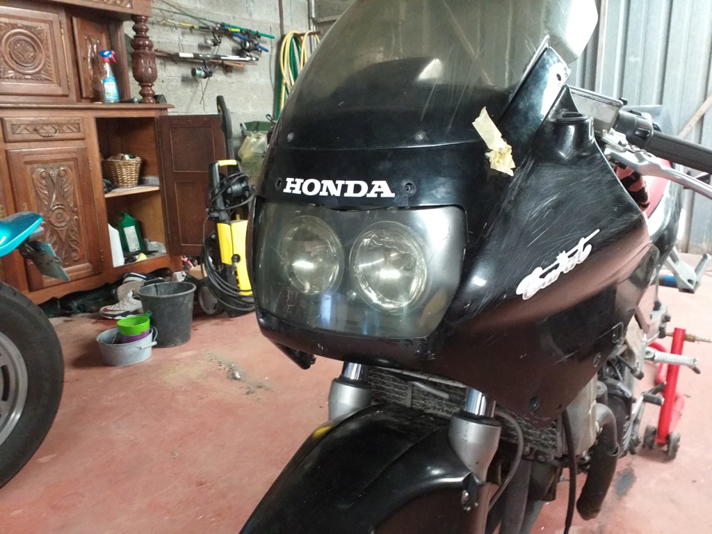

| saluet a ,tous jai eu l opportunitee de recuperer un reservoir, absolument nickel interieur comme exterieur , mais noir....tant pis le vfr qui roule voit donc sa teint changer , avec le passage en double optiques mais couvert par le tete de fourche , facon gsxr , je l avais deja fait sur mon precedent vfr , mais legislation oblige cetait des phares diametre 120 ou plus me rappelle plus , cetait des optiques de 4 l culot europeen , mais filament h4...monte sur une platine double pahre de fiat 1500, le tout monte sur une arraignee d origine recoupee et protege par un plexi mis a l interieur du carenage comme les gsxr... pas de photos ici ce sont des optiquesde 90 mm super leger , fixer sur les silent blocs de phares et , sur la fixation du radiateur d huile , montage possible soit avec 1 ou 2 codes ya 1 h4 et 1 h7 coupllees ou non .., le plexi devant cest une bulle , retaille , et mise en forme , cest un peu opaque...ce sera change quand les fournisseurs , re ouvriront....on passe le temps en reparant les carenages ,    je vous presente mon apprentie..... elle s appelle ninja.......  |
