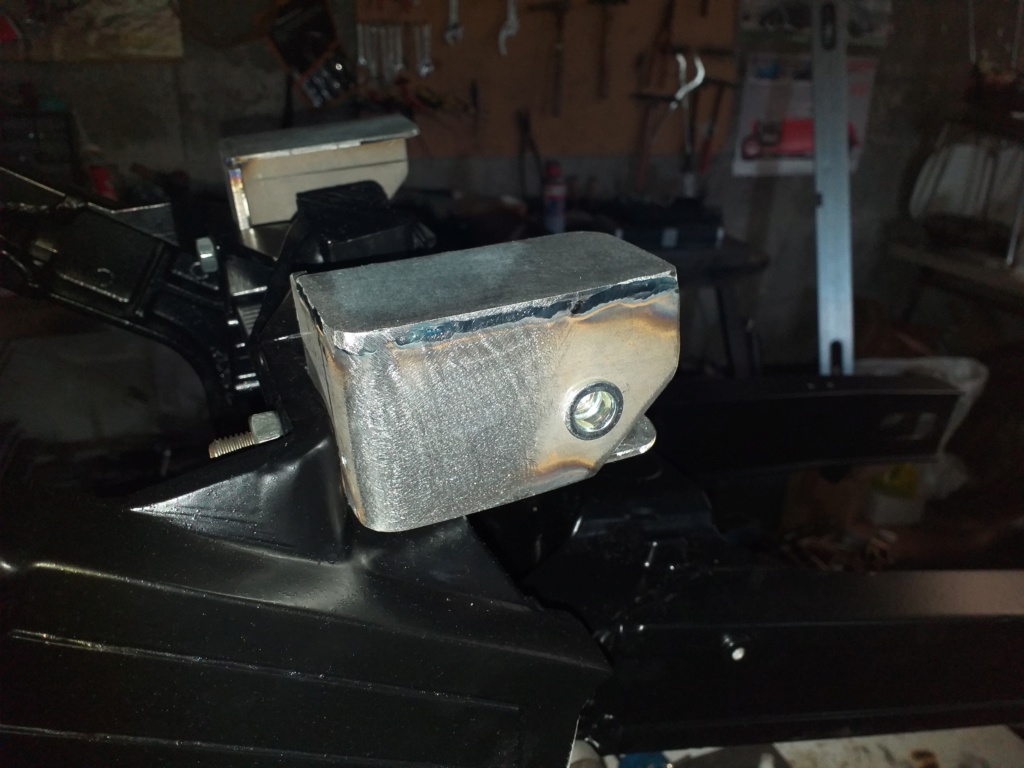

MessageSujet: Re: 6x bis....   6x bis.... - Page 3 Icon_minitimeLun 25 Nov 2019 - 16:24
6x bis.... - Page 3 20191111
6x bis.... - Page 3 20191112
bonjour voila donc la nouvelle chape d amortisseur faite par notre ami macpepr...ainsi que les platines de support de selle , renforcees , en haut et en bas ...soudage en fusion des 2 ,, on le fait tout les jours , cest plus solide que avec metal d apport , prevue pour supporte aussi la batterie , pompe a essence et relais de demarreur , ainsi que le regulateur.....a terminer , mais ca vance toujours , plus remontage des canalistions d ghuile externe du moteur , apres nettoyage et joints neufs
