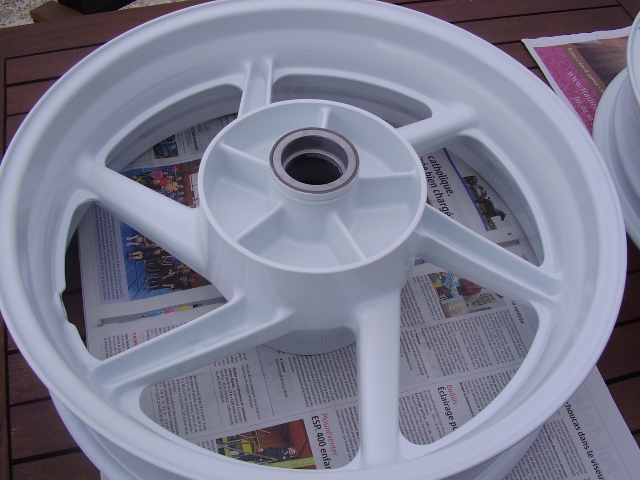

| bonjour a tous,,, des news de ce matin ..  [/url  toutes belles et encore chaudes.....les roulements sont au congel......epoxy bien sur.... |
 | Sujet: Re: 6x bis.... 16/9/2019, 14:07 | |
| Les portées de roulements ont été bien protégées, un peu moins bien pour les portées du disque , au grattoir ça se fait bien vu qu'il y a peu  |
 | Sujet: Re: 6x bis.... 16/9/2019, 14:30 | |
| Et ça se gratte encore mieux après avoir dissous la peinture avec un produit type "Décapex". Il faut juste jouer du ruban cache pour ne pas ronger aux endroits où on veut laisser de la peinture. |
