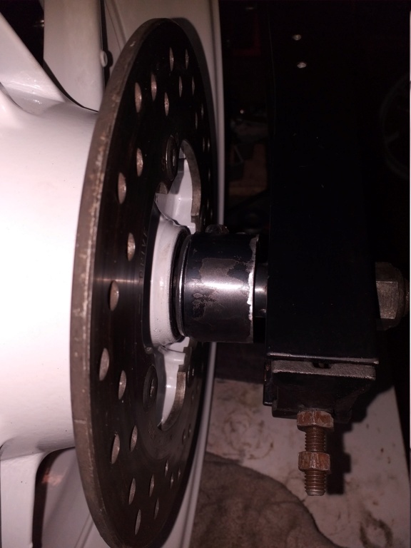

bonsoir des avancees , rien de spectaculaire ...juste l entretoise support etrier flottant  fait de recup..1 tube de 46 ouvert et resoude , 2 roulements de roues ar , inseres dedans , 4 points tig sur l exterieur  pour pas que ca bouge ...ensuite 2 bout de tube et 2 rondelles pour faire la liaison , cote roue et cote bras oscillant.. ca tourne nickel , pas de resistance ..en attente de finitions...et etrier gsxr 750 avec position en bas d origine , ya l oreille  pour fixation de la barre au cadre
 6x bis.... - Page 2 20191016
6x bis.... - Page 2 20191017
mis le moyeux est un peu gros , je vais changer le disque pour un 240, sinon ca passe pas , ou alors etrier plus petit  ....reste a faire la platine qui relie le moyeux a l etrier..et qui sera soude , possible aussi de tout refaire en alu , avec le meme systeme mais les roulements de roues avant..ou si vous avez un autre systeme ..la cest du zero depense...
