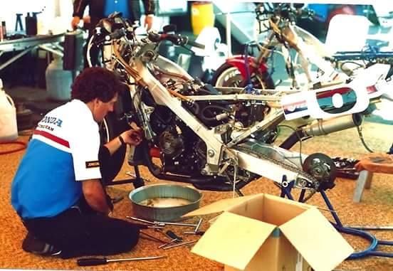

voila je pourrai ten mettre des centaines comme ca cest le systeme anti squat qui disent , meme ducati l avais  l annee derniere sur sa motogp ca existe depuis tres longtemps...
6x bis.... - Page 5 Z
je le dit depuis le debut que je fais ce systeme quasi toutes les n6x l ont ce nest surement pas que pour faire joli....
apres j ai un emplacement que j avais prevu sur le bras au cas ou ca ne donne pas entiere satisfaction,,,,,

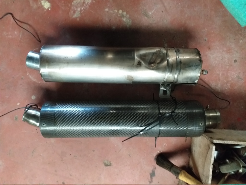

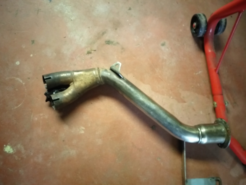

bonsoir et pour repondre a pat 51 , oui je fait mon pot de toutes pieces ou preque 2 options , partir d un collecteur bsm inox coupe et a ressoude du bon cote , ya symetrie quasi parfaite , ou des tubes qui sont deja cinte , mais en acier , provenant dun collecteur merged pour cox..mais ya quand meme de le decoupe et du temps , le silencieux sera soit un frc carbone SOIT UN BSM INOX MAIS YA DU BOULOT DESSUS IL EST APLATI ET DEFORME... photos demain ,,

Tu dois certainement avoir raison puisqu'ils le font en grand prix,personnellement,je ne touche pas souvent le frein ar et c'est utile uniquement quand la roue ar touche bien par terre mais si tu regardes bien les gros freinages,la roue ar est décollée du sol de quelques cm.........................ça peut servir sur le mouillé en effet ou en 2 temps mais le frein moteur est dans l'ensemble bien suffisant mais chacun fait à sa convenance .
Anecdote:sur la RCB usine en 76,je suis monté sur la moto en essais privés et au bout de 3 tours il m'ont arrêté et je leur ai dit que la moto ne freinait pas bien
Ils avaient couplé un disque avant avec le frein ar QUE JE N'UTILISE PAS ,un disque avant était bleu en trois tours et ils ont renoncé à cette solution,ce qui ne m'a pas empêché de faire la pôle sans toucher le frein ar et sans dribbler

C'est ce qui s'appelle une dégustation à l'aveugle ton truc, Roger.
Le "système anti-dribble" sur le frein arrière était très à la mode dans les années 80, comme l'anti-plongée sur l'avant d'ailleurs. Au moment de monter ma Kawa pour le VMA, j'ai regardé du côté du Moto GP. Montage de l'arrière comme sur les motos de route, ancrage direct dans la zone de l'axe de roue. Et pourtant, les pilotes utilisent beaucoup le frein arrière, voir les disques épais voire ventilés.
Ducati et son système à biellettes font notoirement exception.
Dans le cas qui nous occupe, l'intérêt historique n'est pas négligeable si les SBK d'époque l'avait.

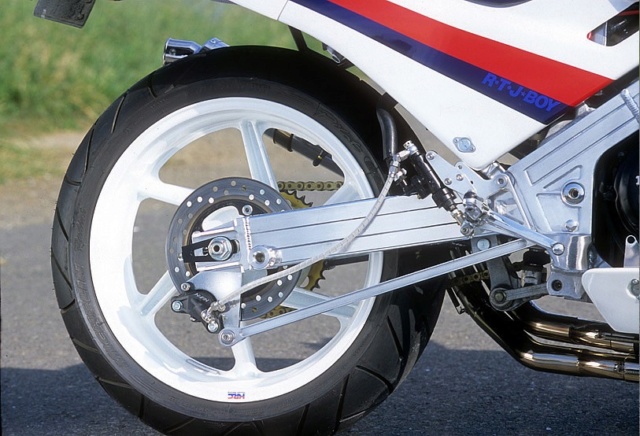

voila , en vrac le collecteur bsm avec au choix , sortie gauche ou droite apres le choix cest soit rapide a faire soit fidele esthetiquement a la 6x. on peu aussi faire en maquettage  de tuyau pvc et faire faire ca par un pro....,, le collecteur merged de cox qui ma confie un de ses tuyaux ...le 2 eme va pas tarder.( pour les ames sensibles ,, jen ai un 2 eme ...et les tuyaux etaient tros gros pour mon moteur de cox , perte de couple ca va etre refait avec d autres tubes)...ya quand meme pas mal de boulot de decoupe et re cintrage....et les silencieux , le bsm defonce ...et le frc
 et le meilleur pour la fin ,jai change d emplacement pour l ancrage , toujours sur le cadre ... mais sur la fixation basse de la platine reposepied......dans l autre , la barre passait pres du pneu , la cest nickel un180 doit pouvoir passer , ca tombe bien cest ce qui aura sur la prochaine avec des jantes oranges......vu quelle aura beaucoup de chevaux a faire passer au sol....

Anti-dribble ou pas anti-dribble, chacun voit midi à sa pendule de toute façon. Ce qui est certain, c'est que l'usage du frein arrière est de plus en plus omniprésent en course. Il faut dire que bien souvent les pilotes s'entrainent hors courses en faisant du tout-terrain ce qui crée des réflexes. Il faut également dire que le frein arrière est de plus en plus utilisé pour déclencher la glisse de la roue arrière, voir la contrôler, en entrée de virage.
Normalement, avec un sag de la suspension bien réglé et un amortissement de qualité, le dribble est quasi inexistant rendant un montage anti-dribble inutile.

Pour la fixation de l'étrier AR, sur le 6x, et les proto usine c'est sous l'axe du BO.
5cm en dessous ? On le voit bien sur cette réplique :
6x bis.... - Page 5 Frein_11
C'est visible sur le 6x. Au même endroit
6x bis.... - Page 5 Honda-12
Comme d'hab sur les protos ça change, bras oscillant, pot, jantes...
6x bis.... - Page 5 Superb11
6x bis.... - Page 5 1987_r12
Après l’utilité du système d'ancrage sur le cadre ??? c'était peut être le top à l'époque.
Peut être un support d'étrier sur roulement ?
Il y avait aussi une version "endurance" ou stock kit ? avec disque, étrier, support qui restent sur le BO.
