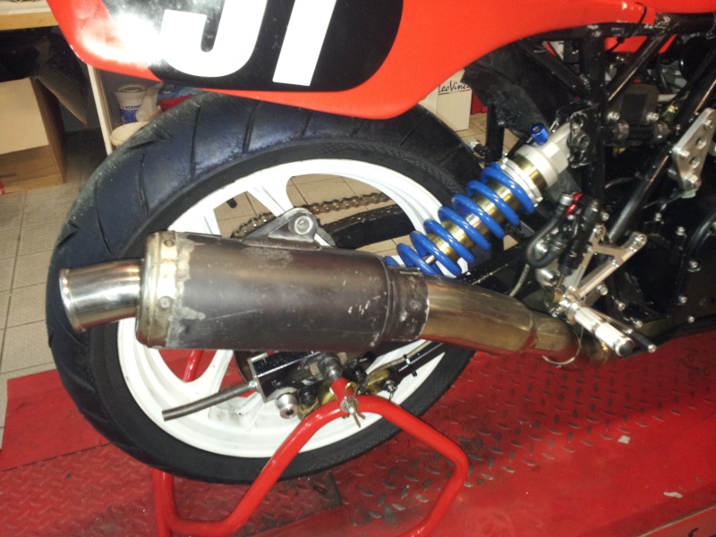

Bon on continu, adaptation et pose du radia de ZR7. Les durites acier ont du être retravaillées pour pouvoir passer dans le haut du cadre sans frotter
PS: si quelqu'un a un plan pour trouver un axe de roue AR de 20mm sur 320mm de long je suis preneur. L'axe d'origine est trop court pour depasser suffisement coté écrou sur le bras Martin  bom

REGARDE DANS LES AXES DE ROUES DE MOTO MODERNE EN 20 MM TU VAS TROUVER TON BONHEUR FACILEMENT
LES BRAS ETANT PLUS JARGES LES AXES SONT BIEN PLUS LONGS  w01
IL Y EN A MEME QUI SONT CREUX CE QUI PERMET DE PASSER UNE BEQUILLE DE STAND A GOUPILLE C EST TRES PRATIQUE
EN PARTICULIER QUAND ON A PLUS DE BEQUILLE CENTRALE
restauration et préparation GPZ 1100 B2 Eddie Lawson - Page 4 20130810
J UTILISE SOUVENT DES AXES DE 900 CBR PAR EXEMPLE QUE J ADAPTE EN LONGUEUR  Very Happy

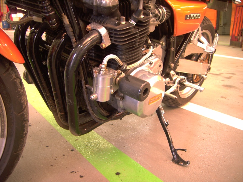

la moto est quasiment terminée mais je n'arrive pas à remettre mon récupérateur d'huile en place. J'avais acheté un réservoir en alu sur eBay que j'avais installé à coté de la pompe à essence mais aujourd'hui la place est prise et il est impossible de le remettre en place. J'ai cherché sur le forum les idées de reniflard et récupérateur d'huile mais j'ai pas trouvé grand chose.
Est ce que quelqu'un a trouvé une solution pour déporter la sortie du reniflard d'origine ou bien a trouvé une solution plus propre que la canette de bière ou de soda ?
restauration et préparation GPZ 1100 B2 Eddie Lawson - Page 4 Empty
MessageSujet: Re: restauration et préparation GPZ 1100 B2 Eddie Lawson   restauration et préparation GPZ 1100 B2 Eddie Lawson - Page 4 Icon_minitimeSam 15 Mar 2014 - 13:31
moi j'ai çà!

si tu es interessé tu me  MP
