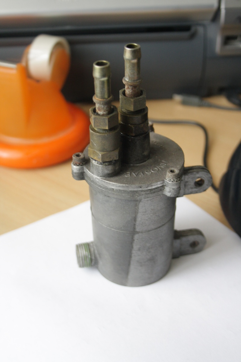

pour le moment j'ai installer un bidon de mélange de 2 temps et un filtre

On dirait une cuve de lubrimatic...
