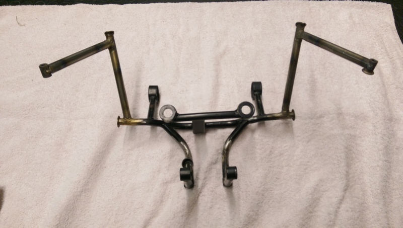

Voici quelques photos de l'araignée après reconstruction:
Bimota YB6 - Page 2 Imag0416
Bimota YB6 - Page 2 Imag0417
Elle a depuis été repeins en noir comme les guidons, ce qui re-donne une touche haut de gamme à la moto!

Bonjour tout le monde voici quelques photos de l'état actuel!
Bimota YB6 - Page 2 20170912
Bimota YB6 - Page 2 20170915
Bimota YB6 - Page 2 20170913
Bimota YB6 - Page 2 20170914
Bimota YB6 - Page 2 20170916
Bimota YB6 - Page 2 20170917
Bimota YB6 - Page 2 20170918
Bimota YB6 - Page 2 20170919
Les feux arrières dépassent de la coque. Les origines devraient être à fleur...
