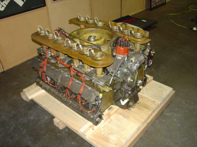

| POUR DONNER DANS L EXTREME VOILA CE QUE L ON UTILISE DANS LES PORSCHE 917 DES 24H00 DU MANS A REFROIDISSEMENT PAR AIR A 100 000 € LE MOTEUR 12 CYLINDRES ... ON PRENDS PAS DE RISQUES INCONSIDERES IL Y EN A 28 L ... POUR LA GRANDE REVISION SUR CES BIJOUX C EST 200H00 DE MAIN D OEUVRE POUR 30 HEURES DE FONCTIONNEMENT EN COURSE A+ YVES

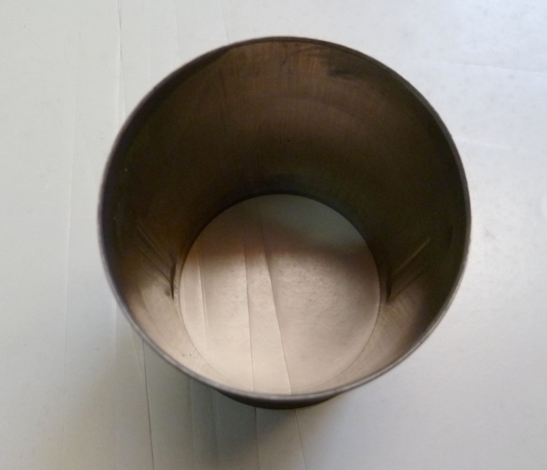

| Le réalésage du bloc 1085 en Ø75 (1170 cc) est une fausse bonne idée car les chemises deviennent trop fines pour encaisser le surcroit de contraintes et de chaleur que cela engendre. Bien sûr le catalogue WISECO annonce qu’un simple réalésage suffit et effectivement on peut usiner les chemises présentent dans le bloc à ce diamètre mais à l’endroit le plus fin (un dégagement sous la collerette de la chemise) il ne reste plus que 1.30 mm de matière. Elles sont devenues tellement fine qu’il n’y plus de lace pour avoir un cône d’entrée facilitant le montage des segments. On considère qu’une chemise de moins de 2 mm de chair devient trop faible. Faire cet usinage tient de la loterie quand à la fiabilité et malheureusement on est souvent perdant à ce jeu, 8 fois sur 10 le moteur va consomme une pagaille d’huile avant le cap des 1000 bornes. (voir photos, une chemise de bloc 1085 réalésée en Ø75) Dans ton cas de figure, si le haut-moteur est bien hors cote, il semblerait plus judicieux de remplacer le bloc et de réinstaller les pistons actuels … s’ils sont en état bien sûr. En Ø 74 (1135 cc) on est de 5 1/10ème au dessus de la dernière cote réalésage prévue par le constructeur, donc peu de risques encourus, il y a suffisamment de matière. Pour les pistons WISECO, il faut respecter le jeu préconisé par le fabricant, à savoir 5/100ème et surtout pas plus. C’est d’ailleurs bien spécifié sur chaque boite de piston. Le matériau utilisé par WISECO est un alu chargé en silicium (silicon –sans « e »- en anglais) qui donne des pistons à très faible déformation, donc on utilise un faible jeu de fonctionnement. Cela permet d’avoir un moteur plus silencieux et qui maîtrise mieux sa conso d’huile. Voilà, les conseilleurs n’étant pas les payeurs chacun voit midi à sa pendule et fait ce que bon lui semble … |
| Sujet: Re: Probleme DFI Z1300 20/10/2014, 20:13 | |
| JE NE PEUX QUE CONFIRMER A 100% CE QUE DIT JEAN MI LA PRATIQUE LE DEMONTRE A CHAQUE FOIS LES CHEMISES D ORIGINE REALESEES EN 75 MM SE DEFORMENT COMPLETEMENT AVEC LA DILATATION DU BLOC ALU ET ENGENDRE UNE CONSO D HUILE GARGANTUESQUE ET UN BRUIT DE CASTAGNETTES A CHAUD IMPRESSIONNANT DES CONTRE PRESSIONS DANS LES RENIFLARDS ET UNE MONTEE EN TEMPERATURE DE L HUILE EXCESSIVE EN GROS UNE REACTION EN CHAINE CATASTROPHIQUE POUR LA LONGEVITE DU MOTEUR A+ YVES |

- POUR DONNER DANS L EXTREME VOILA CE QUE L ON UTILISE DANS LES PORSCHE 917 DES 24H00 DU MANS A REFROIDISSEMENT PAR AIR
A+ YVES Ben , tu plaisantes, mais j'en suis pas très loin pour la voxan, de mémoire c'est de la 300V 15W60, depuis que l'huile développée spécialement par motul pour voxan ne se fait plus... Bon, j'en mets pas 28L... A+Eric |

| C EST SUR QUE UN MOTEUR COMME CELUI CI DANS UNE VOXAN CE SERAIT DE LA GOURMANDISE MEME 2 CYLINDRES SEULEMENT SUR LES 12 A+ YVES |
