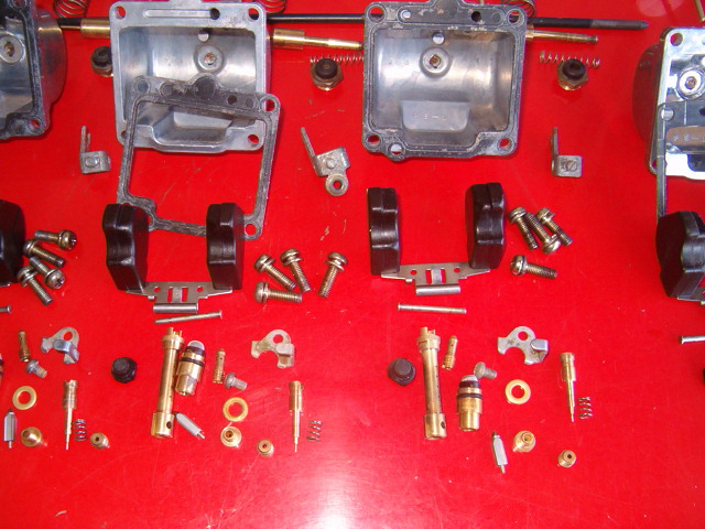

SI VOUS N ETES PAS PASSE PAR CETTE CASE LA ... 1100 GSX ESD YVES  - Page 4 626681
LE PUZZLE DE 300 PIECES 1100 GSX ESD YVES  - Page 4 615257
1100 GSX ESD YVES  - Page 4 Gsx_1140
1100 GSX ESD YVES  - Page 4 Gsx_1141
N ESPEREZ PAS AVOIR UN JOUR UNE MACHINE QUI FONCTIONNE CORRECTEMENT 1100 GSX ESD YVES  - Page 4 276328

WALA C'EST TOUT REMONTE
1100 GSX ESD YVES  - Page 4 Gsx_1142
ET IL FAUT ENCORE LA REGLER SUR LA MACHINE 1100 GSX ESD YVES  - Page 4 615257

COSMIK a écrit:
ok pour la méticulosité, y'a pas de secret, 1100 GSX ESD YVES  - Page 4 883385
remontage aux petits oignons avec les pièces appairées.
mais après ???
c'est quoi la combine ? car il n'y a pas de réglage sur ces rampes à dépression, non ?
tu joues sur quoi et tu fais attention à quoi surtout ?
TOUT SE REGLE BIEN SUR
1/ LES HAUTEURS DE FLOTTEURS POUR LES NIVEAUX DE CUVE
2/ CHAQUE CARBU A SA VIS DE RICHESSE DE RALENTI
3/ IL Y A 3 VIS DE REGLAGE DE SYNCHRO PAR RAPPORT AU CARBU DE REFERENCE
QUI EST CELUI QUI EST OUVERT DIRECTEMENT PAR LE CABLE
4/ PUIS ENFIN POUR LES MOTEURS PREPARES OU SANS BOITE A AIR D ORIGINE LES RICHESSES AVEC
LES GICLEURS DE RALENTI LES GICLEURS PRINCIPAUX ET LE REPERCAGE DES BOISSEAUX
C EST DEJA PAS MAL ET PAS TOUJOURS EVIDENT ...1100 GSX ESD YVES  - Page 4 626681
POUR LES CHOSES A CONTROLER ABSOLUMENT A PART UNE PROPRETE CHIRUGICALE DE L INTERIEUR DES CARBUS ET DE TOUS LES
CIRCUITS D AIR ET D ESSENCE
L ETAT DE MEMBRANNES DE DEPRESSION ET LEUR POSITIONNEMENT DANS LES GORGES
LA LONGUEUR ET L ETAT DES RESSORTS DE BOISSEAUX
L USURE DES AIGUILLES C EST TRES IMPORTANT ET LEUR RECTITUDE
ET SI ON DOIT LES REMPLACER IL FAUT CHANGER ABSOLUMENT LES PUITS D AIGUILLES ILS SONT MORTS AUSSI LE PLUS SOUVENT
ET EVIDEMMENT L ETAT DES POINTEAUX ET DE LEUR SIEGE MAIS CELA ON EST TRES VITE AU COURRANT 1100 GSX ESD YVES  - Page 4 626681
ENFIN VERIFIER L ETAT DES POINTES DES VIS D AIR SI UN MASSACREUR NE LES A PAS CASSE DANS LES LOGEMENTS
VU ASSEZ SOUVENT MALHEUREUSEMENT 1100 GSX ESD YVES  - Page 4 679130
FAIRE TRES ATTENTION A CERTAINS PRODUITS POUR LE REMONTAGE
LE WD40 EST A PROSCRIRE ABSOLUMENT A L INTERIEUR DES CARBUS IL FAIT GONFLER LES JOINTS 1100 GSX ESD YVES  - Page 4 974736
PAR CONTRE EN VAPORISATION EXTERIEURE CELA NE POSE PAS DE PROBLEME POUR UN STOCKAGE PROLONGE
CELA FAIT TOUT DE MEME PAS MAL DE BOULOT EN DEFINITIVE 1100 GSX ESD YVES  - Page 4 276328
