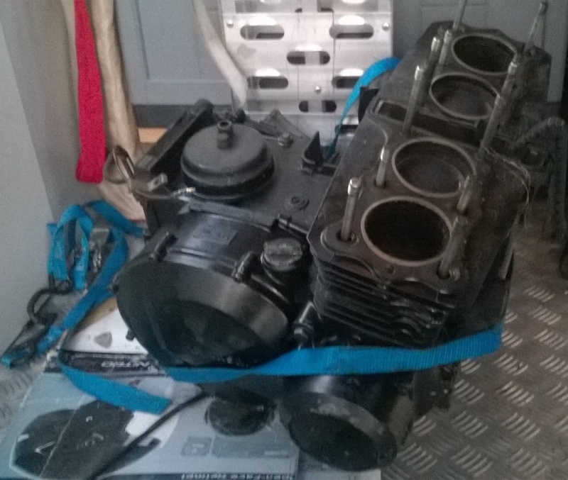

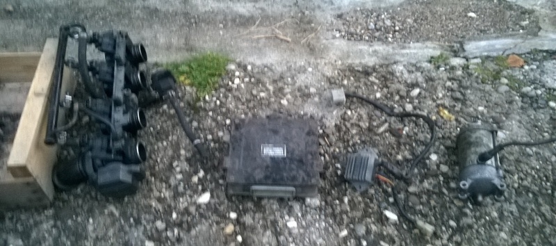

| Merci Ca c'est la moto que je suis allé chercher (pour le moteur, le reste est à vendre, MP), sauf bidouille moteur c'est un 1100ZX :  Ca c'est le moteur que m'a donné le vendeur :   Et les pièces qui correspondent au moteur :  Le CDI me fait penser à un 1000J! J'aimerais vendre CDI, plateau et capteur d'allumage, rampe d'injection, boitier d'injection mais à quel modèle ça correspond pour mes annonces? Ju |

| 1100 gpz b2 pour ton moteur en pieces
pistons basse compression bloc cylindre avec joints toriques cdi 1000j pas de voyant sur la centrale injection
donc aucun doute
et un numero a 17000 ca ne peut pas etre un zx

 | Sujet: Re: Différences Kawasaki GPZ 1100 B1, 1100 B2 et 1100 ZX Mar 3 Nov 2015 - 18:42 | |
|  Bruno. Y compris le CDI tu crois? |
 | Sujet: Re: Différences Kawasaki GPZ 1100 B1, 1100 B2 et 1100 ZX Mar 3 Nov 2015 - 18:45 | |
| oui y compris le cdi,celui du zx est bien plus gros,a 10 fiches et est en plastique noir |

non rien a voir entre les deux et pas interchangeable (sauf a reinstaller dans l ensemble carter capteur rotor faisceau boitier) le b2 a un simple boitier qui donne une etincelle avec une avance mecanique de type centrifuge,alors que le zx lui est un vrai cdi qui a une avance preprogrammée sans rien de mecanique. |
