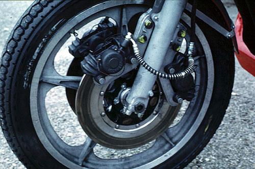

GRAVE ERREUR AUSSI LE DISQUE CHAUFFE ENORMEMENT
ET L EFFICACITE N EST PAS AU RENDEZ VOUS
BIMOTA A LUI AUSSI PROPOSE UNE SOLUTION MAIS PLUS LEGERE SUR SA KB2 TAMBURINI SPECIALE
CLONAGE JAPAUTO - Page 4 Bimota13
PAS PLUS DE SUCCES A PART LA BEAUTE DE LA PLATINE
UNE PINCE DOUBLE PISTONS BREMBO EST PLUS LEGERE PLUS EFFICACE MOINS CHERE
ET HYDRAULIQUE PLUS SIMPLE A RACCORDER

Un bien beau montage que voila .BIMOTA
Des kits Brembo disque fonte existe pour fourche CB 750
CLONAGE JAPAUTO - Page 4 Imag3611
Des étriers de 1980 ou 1990 JAP NISSIN 4 pistons feront très bien l’affaire
leger, fiable , efficace
Même si pas de l’époque1972

MONTAGE D EPOQUE SUR MA PREMIERE MARTIN POUTRE
CLONAGE JAPAUTO - Page 4 Brembo10
POUR FOURCHE D ORIGINE HONDA AVEC ETRIERS BREMBO P 05
