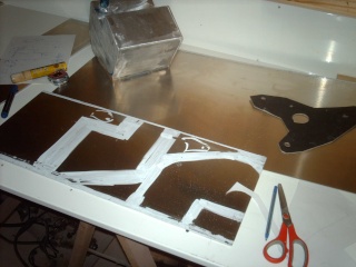

DECOUPE TOLE GABARIT RESERVOIR HUILE (version 2)
CLONAGE JAPAUTO - Page 5 Imag3944
PLAQUE EP 10 A DECOUPE A LA MAIN CLONAGE JAPAUTO - Page 5 Affraid
MATIERE + DECOUPE +
HEU FAUT COUPER. LA SCIE SAUTEUSE LAISSE TOMBER
CLONAGE JAPAUTO - Page 5 Imag3946
methode percage
ho putin con
qui c est long
CLONAGE JAPAUTO - Page 5 Imag3947
apres 2 petites heure de fait des trous des petits trous
fait des plus gros trous
hop
CLONAGE JAPAUTO - Page 5 Imag3948
disque .... finira a la line CLONAGE JAPAUTO - Page 5 Icon_scratch
HE PAS FRAISEUSE .. CROTTE
12H MIAN MIAN
APRES decoupe des formes sur le pourtour et verification su rla moto cyclette
la juste une plaque , il en faut 2 avec nbrs trous xx
a + la perceuse fume CLONAGE JAPAUTO - Page 5 626681

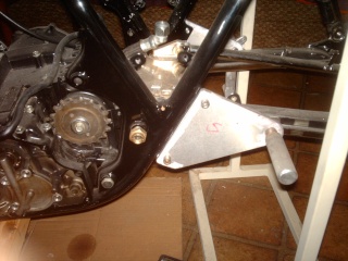

la Méthode des trous cela va bien quand même
puis
Ebauche avec disque a lamelles en approche du traçage
suivi d'un
Montage sur moto
La finition se fera un peu plus tard.
Perçage pour réglage repose pieds
En gros
CLONAGE JAPAUTO - Page 5 Imag3949CLONAGE JAPAUTO - Page 5 Imag3950

bon le maitre cylindre ar en poussant , pas le pied
gene passage des pieds
cherchons autres choses ??

HA trop tard decoupe realiser
je prendrai contact avec cette personne au cas ou
pour avoir un eventuelle tarif ... HERICOURT 100 KMS QUAND MEME
ne reste encore 2 grosses plaques a decouper
j ai le coup de main et un bon foret cafume1 cafume1
par contre pour la soudure ALU tongue tongue Razz DUR DUR
mais jy viendrai par le grand TABERMACLE .. I love you
SI UNE ADRESSE fonderie ALU ??
ET UN SOUDEUR ALU a domicile ..
..a + ..

aujourdhui
decoupe carter de boite
et adaptation carter alumage
mer cre di faut recharche a la soudure alu devant
