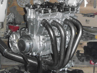

MOTEUR
CLONAGE JAPAUTO PIONNER P1010015
Échappement 4:1 et brides

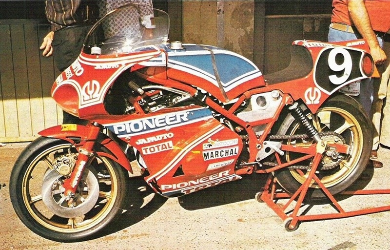

Une photo d'époque

sur la dernière elle n'est pas en version endurance mais quelle belle meule

Le moteur sur le banc, pour intégration dans le cadre, quand la peinture sera faite,
mais avec le gla gla ça caille pas chaud, pour la peinture j'attends matière et du soleil.
J'ai encore 3 mois....

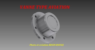

Premier essai de la petite vanne aviation 3D. Réalisé par Eddy qui ce joint a moi dans cette aventure.

albino albino albino albino albino
Beau projet ! Vivement la suite !

Une photo d'époque
.CLONAGE JAPAUTO PIONNER Lucjap10
SAUF ERREUR DE MA PART ....LA MOTO CI DESSUS EST DE 1978 angel
C EST LE PREMIER MODELE DE CADRE PEM A BERCEAU DEMONTABLE UTILISE PAR JAPAUTO
QUI A COURRU POUR LE PREMIER BOL D OR AU CASTELLET AVEC SA FOURCHE CERIANI
PUIS EN 1979 JAPAUTO AVAIT RECU DES RCB USINE POUR LA SAISON innocent
LA MOTO PIONNER CLONE DANS CE POST EST DE 1980 POUR LE 44 EME BOL D OR
CADRE PEM SECONDE VERSION AVEC FOURCHE MARZOCCHI MAGNESIUM
