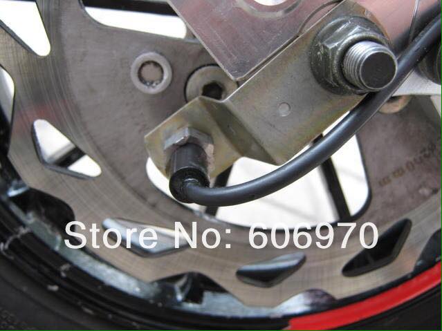

CLONAGE JAPAUTO PIONNER - Page 2 Dscf0324
Pas compris comment cela se monte sur la fourche ? Question et sur la roue
CLONAGE JAPAUTO PIONNER - Page 2 16114410
voici un montage, mais breuccckkk

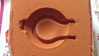

Essais grossier au sable.

l'imprimante 3D, simplifie vraiment le travail ( faut encore savoir s'en servir !!)
mais au moins cela permet de recréer des pièces qui n'existent plus albino
CLONAGE JAPAUTO PIONNER - Page 2 Empty
MessageSujet: Re: CLONAGE JAPAUTO PIONNER   CLONAGE JAPAUTO PIONNER - Page 2 Icon_minitime29/1/2017, 08:55
bounce bounce
Alors là j'adore , dessiner , usiner  ok
Mais la faire de la fonderie bounce , l'imprimante 3D ca ouvre des idée.
Par contre la fonderie sur des pièces sans contrainte mécanique .... pour les autres je n'oserai pas.

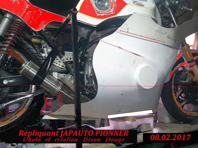

Un dimanche d'ébauches sur ce futur carénage , et croyez moi, c'est pas piqué des gaufrettes ? Cré vin di diou.
CLONAGE JAPAUTO PIONNER - Page 2 110
ÉPURE CARÉNAGE .

Modification du master de fond de carénage , rallonger et ajout des formes pour carter origine, qui seront supprimer , avec le montage des carter RACING.
Mais cela est une autre histoire.
CLONAGE JAPAUTO PIONNER - Page 2 Dscf0437
Franky ce projet a été étaler sur deux ans; ici je résume cette création.

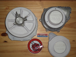

Matérialisation des masters le 23.02.2017
ICI version 1 de 2015.
CLONAGE JAPAUTO PIONNER - Page 2 16114210
A CARTERS EMBRAYAGE HYDRAULIQUE .version 2
B CARTERS STATOR HYDRAULIQUE .version 2
C CARTERS ALLUMAGE .version 2
montage usinage perçage des fixations A.B.C.
montage usinage face joint  A.B.C.
montage usinage perçage des fixations maître cylindre A.
montage usinage centrage du maître + portée de joint torique cylindre A.
Usinage du poussoir
rabbit

Bonjour Roger .je conçois en étude les montages d'usinage.. n'oublie pas ancien dessinateur machine spéciale, donc facile pour moi.
Perçage avec gabarit et canon de perçage amovible , face de portée de joint fraisage chez un AMI du village.
Pas de fraiseuse a l'atelier, pour le naître cylindre et le poussoir , la précision est au dixième .
Je ne suis pas a l’abri de petit soucis de réalisation bien sur; je met le maximum de mes connaissances pour en évités le plus possible.
Et je ressort les anciens cours  cafume1
