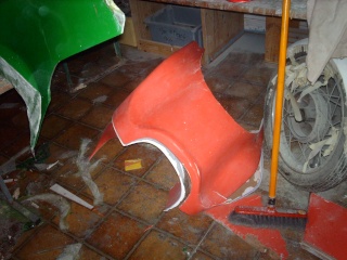

J’ai effectué le démoulage du carenage
Ouf, bon le master a explosé ? Comme d’habitude. Pourtant hyper bien cire
Mais y a toujours des réactions pale banana1
Et je préfère pete le master que le moule cafume1 cafume1
Alors voici une petite photo
CLONAGE JAPAUTO - Page 3 Imag3430
CLONAGE JAPAUTO - Page 3 Imag3431
Et du fond resevoir pour la première modification
CLONAGE JAPAUTO - Page 3 Imag3432
Demain travaux sur le moule jonction des 2 parties pour démoulage facile
Cirage. Et la première peau si tout va bien lundi
Houpy houpy I love you
Les flancs sont réaliser au maximum se qui permettra adaptation de plusieurs découpe suivant échappement
CLONAGE JAPAUTO - Page 3 Imag3433

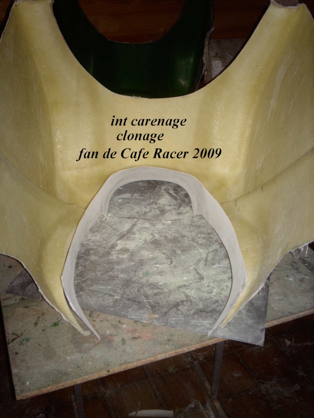

Le démoulage c’est bien effectuer
Un petit collage dans un recoin, qui était prévisible
Mais en général, yes yes partout
CLONAGE JAPAUTO - Page 3 Imag3517
HA enfin la première pièce
Mazette
Bon maintenant
Passons au collage
Puis viendra finition contour
Découpe
Retouche de finition
Une bonne couche apprêt polyester
Insert de fixation sur la moto
Insert fixation des phares
Montage bulle et modification de celle-ci
Ponçage fin avant peinture
Heu facile ??
T’en veux Crying or Very sad Crying or Very sad Crying or Very sad
A SUIVRE
CLONAGE JAPAUTO - Page 3 Imag3518

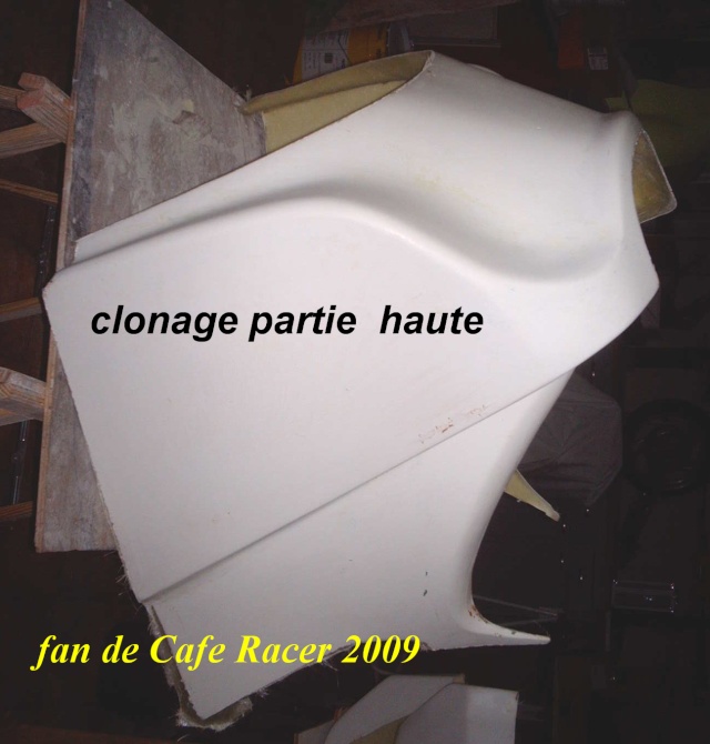

CLONAGE JAPAUTO - Page 3 474933
Le haut du carenage en appret de charge
demain les decoupes laterales
et le bas
bon dimanche a tous
CLONAGE JAPAUTO - Page 3 Empty
MessageSujet: Re: CLONAGE JAPAUTO   CLONAGE JAPAUTO - Page 3 Icon_minitime27/4/2009, 18:47
APERCU A CE JOUR
HOUF
A SUIVRE MAIS AVANT JE VAIS CLONAGE JAPAUTO - Page 3 160277
