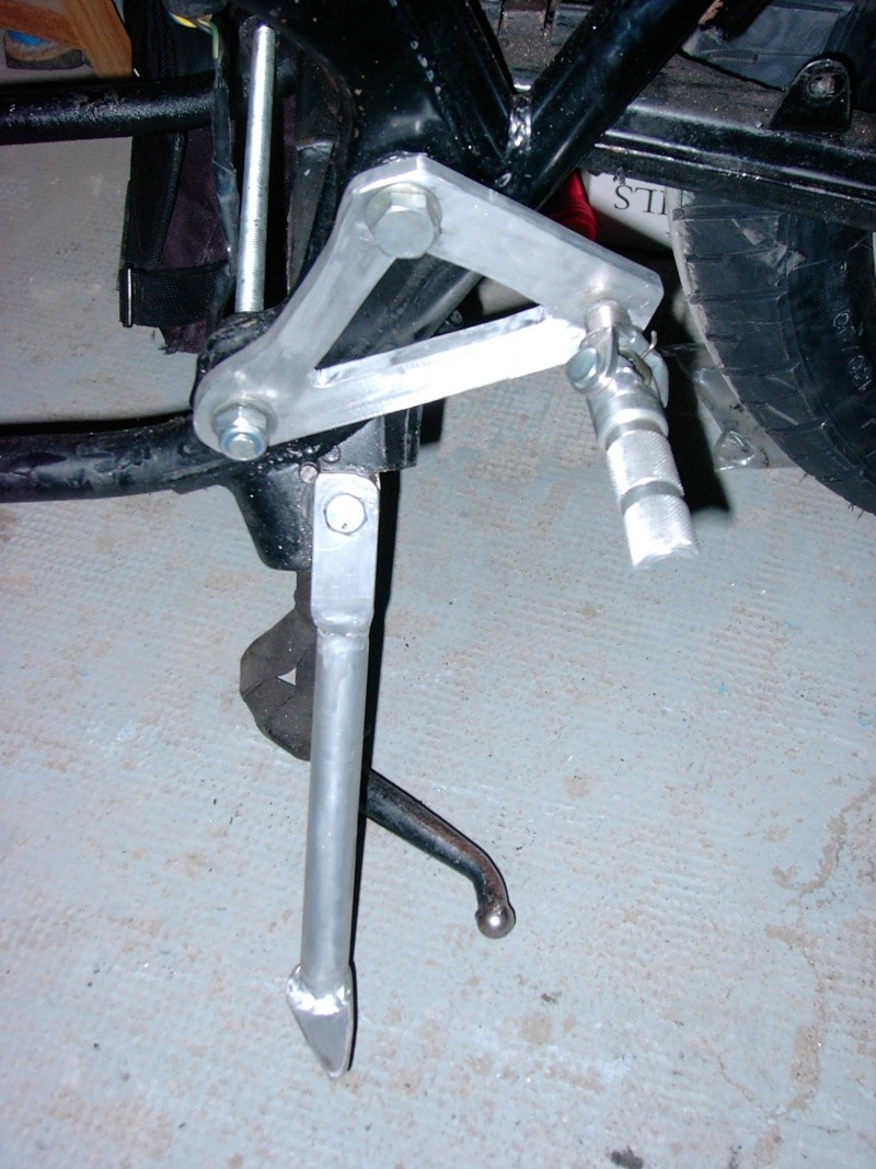

aujourdh'ui affinage des platines reposes pieds , même mes gosses se moquent de moi , t'as prévue de faire jolie pour une fois ,
partant d'une règle d'alu
PROJET THIERRY - Page 4 Pict1710
puis evider
PROJET THIERRY - Page 4 Pict1711
puis mise au point ,
PROJET THIERRY - Page 4 Dsc01210
puis affinage et perçage joli , joli
PROJET THIERRY - Page 4 Dsc01725

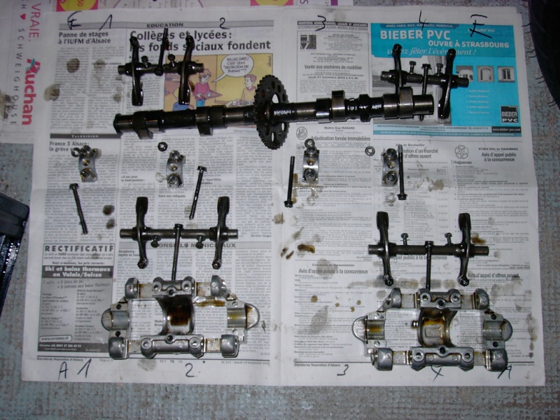

comme le moteur est terminé , je vous mets quelques photos du démontage , sur la caisse de bière ,
hopla fischer ,
PROJET THIERRY - Page 4 Pict1211
la distri sur les DNA , toujours les mêmes merdes à lire ,
PROJET THIERRY - Page 4 Pict1212

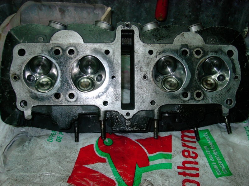

a l'origine ,
PROJET THIERRY - Page 4 Pict1216
les grosses soupapes
PROJET THIERRY - Page 4 Pict1213
et un peu de travail sur les conduits ;
PROJET THIERRY - Page 4 Pict1215
et la c'est fini
PROJET THIERRY - Page 4 Pict1214

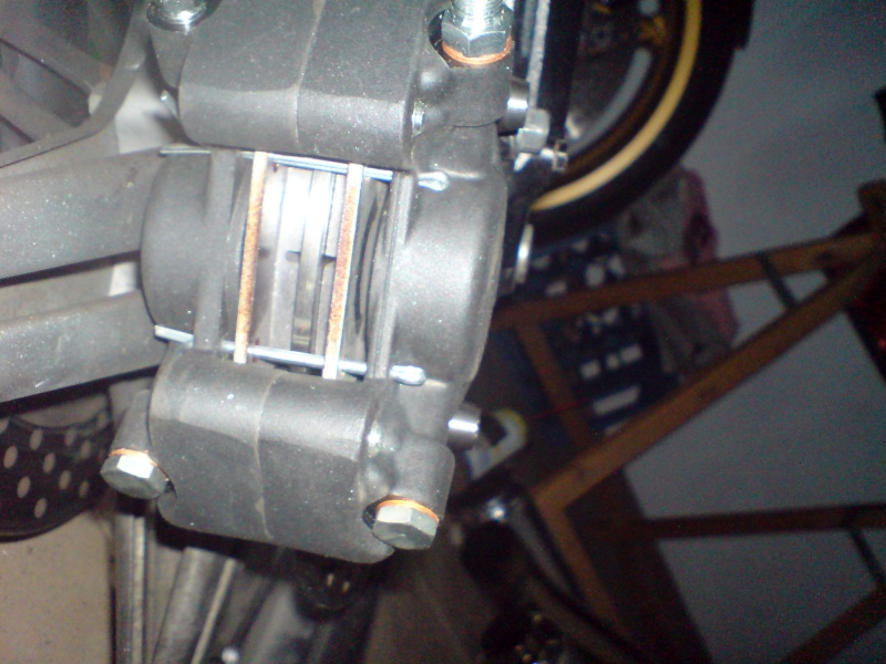

j'avais un peu de temps , alors j'ai commencé la première platine pour les étriers de freins , franck m'a prourer un taraud , donc en avant ,
PROJET THIERRY - Page 4 Dsc01727
encore deux rondelles pour le centrage et voila
PROJET THIERRY - Page 4 Dsc01728
PROJET THIERRY - Page 4 Empty
MessageSujet: Re: PROJET THIERRY   PROJET THIERRY - Page 4 Icon_minitime26/11/2008, 16:42
innocent
y a pas moyen de les faire un chouillat moins longue ? ( pour etre le plus pret possible des fourreaux )
MessageSujet: Re: PROJET THIERRY   PROJET THIERRY - Page 4 Icon_minitime26/11/2008, 16:44
franck a écrit:
innocent
pas mieux !!! sinon c'est bien albino
