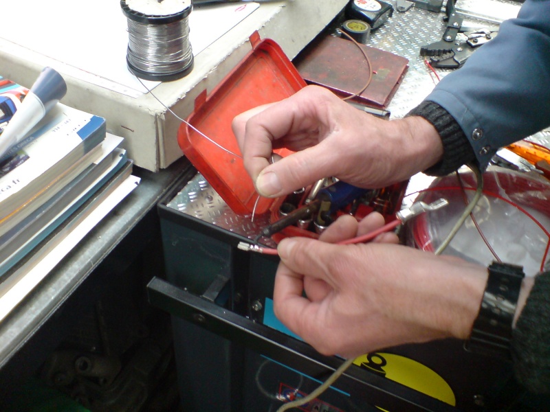

on commence par un montage bateau , fusible , interrupteur 30A coupe tout , on pose un circuit avec du scotch provisoirement .
PROJET THIERRY - Page 24 Dsc02516
PROJET THIERRY - Page 24 Dsc02517
puis il sertit les cosses et soude après étamage .
PROJET THIERRY - Page 24 Dsc02518
Salut thierry,
je m'inspire de ton montage pour venir à bout de mon problème électrique.
la cellule en alu que tu as installer, c'est pour remplacer le régulateur d'origine? tu l'as trouver ou?
L'interupteur ça te remplace le neiman, tu as supprimé le démarreur aussi?
merci pour ton aide
Michael
PROJET THIERRY - Page 24 Empty
MessageSujet: Re: PROJET THIERRY   PROJET THIERRY - Page 24 Icon_minitimeVen 1 Mai 2009 - 21:43
je vais te repondre :
ce que tu vois est bien un redresseur regulateur adaptable prevu pour le 750 four , il remplace le regulateur et le redresseur d'origine , on peut le trouver chez www.bazar-de-la-becane.fr
