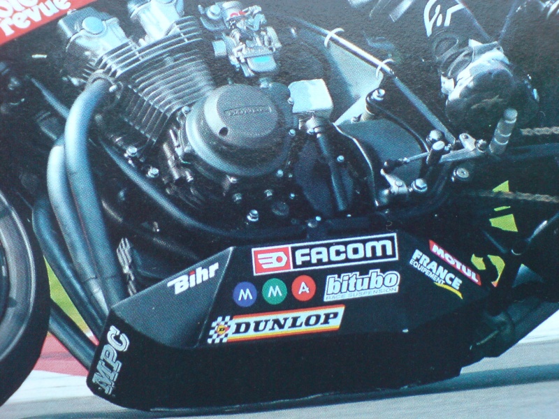

SUPERBE MACHINE, AS TU DE LA PLACE POUR LE BAC RECOLTEUR D'HUILE mouais1 mouais1
Je pense Thierry que tu vas devoir en faire un comme la n° 16 de l'an passé, cad de le faire passer derrière le pot afin de ne pas toucher dans l'angle.

on est sur le bac ( et sur d'autres trucs encore ), ca va le faire ,
vous avez une photo de cette numero 16 , que je vois qd meme d'un peu plus pres ?

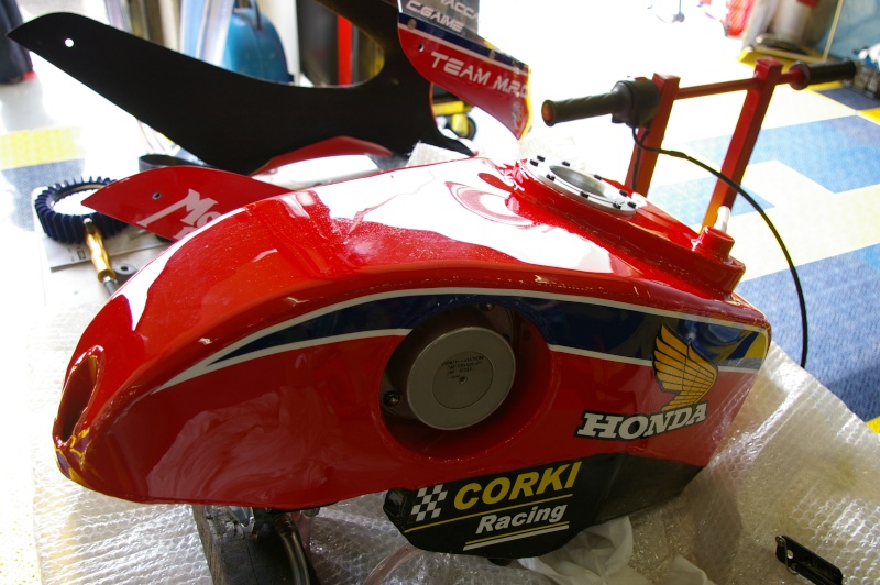

VOILA LA N° 16
SANS LE BAC A HUILE
PROJET THIERRY - Page 21 Imgp1910
ET AVEC LE BAC A HUILE ....YA DU BOULOT .....C EST ENCORE UNE OEUVRE A LULU Very Happy Very Happy
PROJET THIERRY - Page 21 Get_7i10
ET TANT QUE J Y SUIS JE VOUS METS LE RESERVOIR POUR FAIRE BONNE MESURE
PROJET THIERRY - Page 21 Imgp1810
JUSTE POUR LE PLAISIR DES YEUX bounce bounce bounce
PROJET THIERRY - Page 21 Empty
MessageSujet: Re: PROJET THIERRY   PROJET THIERRY - Page 21 Icon_minitime30/3/2009, 09:46
ah ouais Ok , merci yves , bon on est effectivement pas parti sur ce principe , le notre sera aussi asymetrique mais on passera sous le pot qd meme , mais je garde cette idee en memoire desfois que notre maquette nous demontre que notre idee n'etait pas bonne ....

MessageSujet: Re: PROJET THIERRY   PROJET THIERRY - Page 21 Icon_minitime30/3/2009, 09:49
oui moi je l'avais vue avec l'autre bache à huile ....qui frottait sans doute ..
