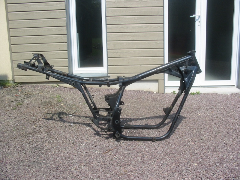

Voici l'état actuel :
Restauration de mon Z400 de 1983 - Page 4 Img_2122
Un sablage n'est pas un luxe ...
Restauration de mon Z400 de 1983 - Page 4 Img_2123
Restauration de mon Z400 de 1983 - Page 4 Img_2124
Restauration de mon Z400 de 1983 - Page 4 Img_2125

pour les roulements de bras , tu mets des bouchons en bois tes ajustés et quand ça revient du sablage et peinture époxy , tu renleves tes bouchons et tu nettoies tout plusieurs fois essence en premier pour la graisse , et eau savonneuse ensuite pour le sable et tu refais avec soufflette car les grains de sable , ça passe partout ! ! ! ! ! albino
Restauration de mon Z400 de 1983 - Page 4 Empty
MessageSujet: Re: Restauration de mon Z400 de 1983   Restauration de mon Z400 de 1983 - Page 4 Icon_minitime10/5/2010, 08:47
pour les roulements de bras , tu mets des bouchons en bois très ajustés et quand ça revient du sablage et peinture époxy , tu renleves tes bouchons et tu nettoies tout plusieurs fois essence en premier pour la graisse , et eau savonneuse ensuite pour le sable et tu refais avec soufflette car les grains de sable , ça passe partout ! ! ! ! ! albino
MessageSujet: Re: Restauration de mon Z400 de 1983   Restauration de mon Z400 de 1983 - Page 4 Icon_minitime10/5/2010, 08:51
donc tu laisses les roulements, les bouchons en bois font écran à la chaleur de la mise en époxy ??
MessageSujet: Re: Restauration de mon Z400 de 1983   Restauration de mon Z400 de 1983 - Page 4 Icon_minitime10/5/2010, 08:56
220° pendant 5 secondes sinon 150° pendant quelques minutes donc pas de probleme sauf quand c'est en blanc car les vapeurs de graisse peuvent se mélanger à la "peinture"
MessageSujet: Re: Restauration de mon Z400 de 1983   Restauration de mon Z400 de 1983 - Page 4 Icon_minitime10/5/2010, 09:12
POUR LES ROULEMENTS A AIGUILLE
QUI COUTENT UNE FORTUNE ET QUI NE SE DEMONTENT PAS SANS ETRE DETRUIT
MA SOLUTION C EST
NETTOYAGE COMPLET ET DEGRAISSAGE TOTAL DES ROULEMENTS
SOUFFLAGE A SEC
CELA EVITE LES COULURES DE GRAISSE LORS DU PASSAGE A L EPOXY
VOIRE UN DEGAZAGE QUI TERNIT LA PEINTURE OU FAIT UN ECLAT
EMMANCHEMENT DE BOUCHONS EN ALU SERRANTS AVEC TARAUDAGES NON DEBOUCHANTS AU
CENTRE
DANS LE CAS D UN Z 1000 CAR IL S AGIT D UN TUBE COMPLET
DANS TON CAS IL FAUT JUSTE FAIRE UN BOUCHON D UN COTE ET UNE RONDELLE EPAISSE DE L AUTRE ET DE BOQUER LE TOUT POUR QUE CE SOIT "ETANCHE"
MONTAGE D UN VIS GENRE M8 TETE H
SUTOUT PAS DE CHC C EST INDEMONTABLE APRES EPOXY Restauration de mon Z400 de 1983 - Page 4 974736
JE ME SUIS FAIT AVOIR UNE FOIS DANS UN LAMAGE LE DEMONTAGE A ETE DELICAT Restauration de mon Z400 de 1983 - Page 4 730696
SABLAGE GRAIN FIN
PUIS EPOXY
DEMONTAGE DU BOUCHON A L EXTRACTEUR A INERTIE Restauration de mon Z400 de 1983 - Page 4 20176
IL RESTE JUSTE A PEAUFINER LE BORD A LA LIME DOUCE POUR METTRE AU PROPRE LA BORDURE
QUI FAIT UNE PETITE BAVURE DE L EPOXY
AVANT DE REGRAISSER ABONDAMMENT AVEC DE LA GRAISSE DE BONNE QUALITE
ET REMONTER LE CACHE POUSSIERE D ORIGINE Restauration de mon Z400 de 1983 - Page 4 615257
NOTA POUR L EPOXY IL EN EXISTE DES DIZAINES DE QUALITES
PRECISER QUE TU VEUX UN EPOXY FIN ET BRLLANT C EST CE QUE L ON VOIT SUR LA PHOTO DE MEGAMAX
CAR CERTAINES BOITES SONT HABITUEES A CHARGER BEAUCOUP CAR LE CLIENT CROIT QUE
C EST MIEUX ....
OU IL FONT DANS LE FERROVIAIRE ET L INDUSTRIE ET TE COLLE 2 KG DE POUDRE Restauration de mon Z400 de 1983 - Page 4 40293
CELA FAIT PEAU D ORANGE
C EST SURTOUT TRES CHIANT AU REMONTAGE CAR LES EPAISSEUR SONT IMPORTANTE ET IL FAUT
REPRENDRE PARTOUT
REFAIRE BIEN SUR TOUTES LES MASSES DE CADRE

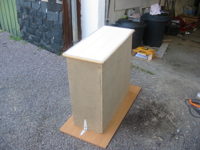

Alors aujourd'hui , amenagement du garage pour bossé dans de meilleures conditions , donc un voyage à la déchetterie pour faire du vide et conception d'un plan de travail digne de se nom .
La base :
Restauration de mon Z400 de 1983 - Page 4 Img_2214
Je confirme , il y a plus de place dans la cuisine maintenant Restauration de mon Z400 de 1983 - Page 4 626681
Et j'en ai fait ceci :
Restauration de mon Z400 de 1983 - Page 4 Img_2215
Restauration de mon Z400 de 1983 - Page 4 Img_2216
Il y a plus de 50 vis en tout pour faire un ensemble trés solide ( j'ai testé en montant dessus ) Restauration de mon Z400 de 1983 - Page 4 Lol
Car voici le but de la manoeuvre :
Restauration de mon Z400 de 1983 - Page 4 Img_2217
Restauration de mon Z400 de 1983 - Page 4 Img_2218
Restauration de mon Z400 de 1983 - Page 4 Img_2219
Restauration de mon Z400 de 1983 - Page 4 Img_2220
Pour le moment je n'ai fait que la fixation arriére du moteur , je vais faire le même principe à l'avant .
Le but est de pouvoir travaillé debout , hors poussiére et de testé le fonctionnement du moteur une fois finit sans le remonté dans la moto . J'ai prévu un alim 12 V sur le côté qui me servira de batterie .
Je vais aussi renforcé les fixations des supports pour être sur de la soliditée de l'ensemble .

un banc moteur quoi... en bois !
Restauration de mon Z400 de 1983 - Page 4 Banc_t10
Restauration de mon Z400 de 1983 - Page 4 Icon_jokercolor Restauration de mon Z400 de 1983 - Page 4 Icon_geek Restauration de mon Z400 de 1983 - Page 4 Icon_jokercolor
MessageSujet: Re: Restauration de mon Z400 de 1983   Restauration de mon Z400 de 1983 - Page 4 Icon_minitime16/5/2010, 22:27
Restauration de mon Z400 de 1983 - Page 4 Lol Restauration de mon Z400 de 1983 - Page 4 Lol Restauration de mon Z400 de 1983 - Page 4 Lol
MessageSujet: Re: Restauration de mon Z400 de 1983   Restauration de mon Z400 de 1983 - Page 4 Icon_minitime16/5/2010, 22:42
cool le support moteur Restauration de mon Z400 de 1983 - Page 4 883385
MessageSujet: Re: Restauration de mon Z400 de 1983   Restauration de mon Z400 de 1983 - Page 4 Icon_minitime16/5/2010, 22:43
Restauration de mon Z400 de 1983 - Page 4 292614 Et il serat beaucoup mieux finit Restauration de mon Z400 de 1983 - Page 4 615257

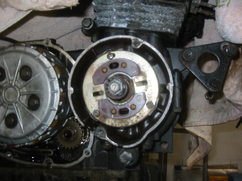

En regardant de plus prés mon moteur , j'ai un petit soucis . Les aimants de l'allumeur sont félés :
Restauration de mon Z400 de 1983 - Page 4 Img_2221
Restauration de mon Z400 de 1983 - Page 4 Img_2222
Restauration de mon Z400 de 1983 - Page 4 Img_2223
Le soucis , c'est que ça ce vends pas séparement apparament :
http://www.cmsnl.com/kawasaki-1984-b1-zr400_model12706/partslist/4B.html
Et vu le prix du tout ( 138,00 euros ) , je serais bien preneur de toute vos bonnes idée ... Restauration de mon Z400 de 1983 - Page 4 97476
Je pensais mettre un peu de résines pour collé ces petits bouts Restauration de mon Z400 de 1983 - Page 4 896636

perso j'ai le meme soucis avec un allumage elctronique de 1000 , peut etre que ça fonctionne qqd meme, du coup, j'ai acheté un dyna s , tout neuf, comme ça, ça elimine un soucis possible, wala, mais t'es pas plus avancé... Restauration de mon Z400 de 1983 - Page 4 615257
