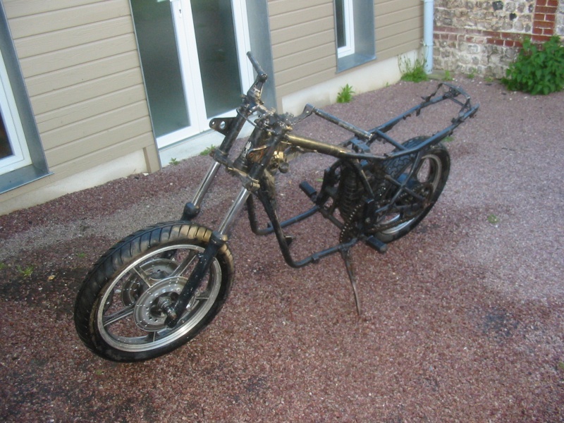

| Ce soir , un peu de taf aussi . J'ai continué le démontage : Le faisceau electrique est sur l'établi :  Et démontage de tout ce qui géne . Puis un bon nettoyage du cade pour y voir plus clair :      Dans l'ensemble , pas de gros dégats  . Je me tate a faire une peinture de cadre ...  |

 | Sujet: Re: Restauration de mon Z400 de 1983 4/5/2010, 21:24 | |
| une fois qu'on en est là...c'est l'occasion  |
 | Sujet: Re: Restauration de mon Z400 de 1983 4/5/2010, 21:28 | |
| C'est clair , je le fait moi même ( je préférais ) ou il vaut mieux le faire faire ? Combien ça coute de le faire faire ? quelqu'un à un plan ? L'un d'entre vous la déjà fait ? |

 | Sujet: Re: Restauration de mon Z400 de 1983 4/5/2010, 21:34 | |
| c'est pas tant cher un epoxy, dans les 300€ je crois, et tu t'occuppes de rien et c'est nickel sinon vlà la galère à poncer/sabler, peindre un cadre avec les coulures  et le prix de la peinture certains ici l'ont fait récemment ils te diront combien ils ont payé |

 | Sujet: Re: Restauration de mon Z400 de 1983 4/5/2010, 21:40 | |
| le resultat est bien plus beau avec une belle peinture de pro plutot que de l'epoxy |

 | Sujet: Re: Restauration de mon Z400 de 1983 4/5/2010, 22:41 | |
| - manx a écrit:
- le resultat est bien plus beau avec une belle peinture de pro plutot que de l'epoxy
et aussi costaud ?  |
 | Sujet: Re: Restauration de mon Z400 de 1983 4/5/2010, 22:59 | |
| La peinture epoxy est très solide mais cela craint les chocs (écailles) La peinture au pistolet en cabine avec apprêt est à mon avis préférable j'ai fait faire des cadres en époxy et tous les filetages ou trous ou axes d'amorto , alésage de roulements de direction etc...............doivent être impérativement protégés sous peine de grattage et taraudage à refaire , d'autre part , un cadre en époxy doit être resserré après roulage car les endroits des fixations se tassent et les pattes moteur par exemple , se retrouvent desserrées. Le sablage préalable dans les 2 cas te permet de vérifier les soudures et fissures s'il y en a. Tu dois pouvoir trouver sablage et époxy pour 150€ environ , n'oublie pas que le bras oscillant possède des roulements et que le sable passe partout , nettoyage obligatoire  |

 | Sujet: Re: Restauration de mon Z400 de 1983 4/5/2010, 23:22 | |
| je pense que le cadre de mon Martin avait été epoxyé, et maintenant il est tout craquelé de partout, docn en effet, dans le temps...doit y avoir mieux... le chrome par exemple par contre c'est vrai qu'après un sablage il faut en profiter de vérifier les soudures  |
 | Sujet: Re: Restauration de mon Z400 de 1983 5/5/2010, 09:44 | |
| - rogerboldor a écrit:
- La peinture epoxy est très solide mais cela craint les chocs (écailles)
La peinture au pistolet en cabine avec apprêt est à mon avis préférable j'ai fait faire des cadres en époxy et tous les filetages ou trous ou axes d'amorto , alésage de roulements de direction etc...............doivent être impérativement protégés sous peine de grattage et taraudage à refaire , d'autre part , un cadre en époxy doit être resserré après roulage car les endroits des fixations se tassent et les pattes moteur par exemple , se retrouvent desserrées. Le sablage préalable dans les 2 cas te permet de vérifier les soudures et fissures s'il y en a. Tu dois pouvoir trouver sablage et époxy pour 150€ environ , n'oublie pas que le bras oscillant possède des roulements et que le sable passe partout , nettoyage obligatoire  Pour faire ce genre de travaux , je vois avec un carrossier voiture ? |

 | Sujet: Re: Restauration de mon Z400 de 1983 5/5/2010, 10:33 | |
| un carrossier ne te sablera pas le cadre, le plus simple et economique etant de trouver une boite qui fasse de l'epoxy , le bouche a oreille perment de trouver ça ici , dans ta region, du coup tout est sablé, propre, evidement le travail de cache est important, il faut mettre un boulon sur tous les filetages (sans depasser de l'autre coté, sinon ça sort plus) mettre des caches metal sur l'emplacement des roulements de direction et de b o , par contre, tu donnes avec toutes les pattes de fixations moteurs, les tés de fourches etc... ce qui donne un rendu impecc a l'engin, l'epoxy est tres costaud et en theorie ne craque pas (@alf) je te joint une foto du rendu sur le b o de mon 900 expoxy fait a pont a mousson;  |
