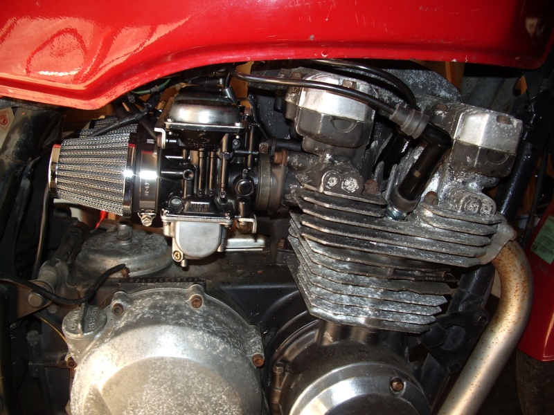

MessageSujet: Re: Restauration de mon Z400 de 1983   Restauration de mon Z400 de 1983 - Page 2 Icon_minitime10/1/2009, 18:18
Bon voila le resultat :
Restauration de mon Z400 de 1983 - Page 2 Imgp0626
Elle demarre pas mieux comme ça huuuh1
je laisse comme ça pour le moment , j'ai du boulot sur l'XT .
je vais tout revoir , la demonté completement et faire une restauration dans les regles albino
