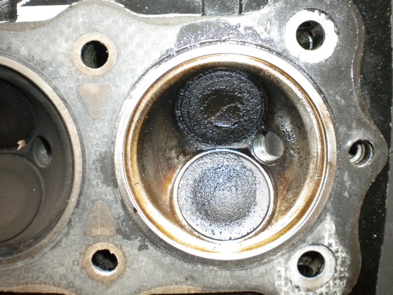

Idea coucou me revoilou avec des problemes moteur....( je vais pas tarder à la troquer contre une honda Idea )
apres 1000 bornes passé sans probleme, un cliquetis est apparu en faisant de plus en plus de bruit pale . La dessus j'ai commencé à tourner sur 3 cylindres affraid
Alors que juste avant elle tournait rond......et un petit 190 en pointe sur la francillienne.
Ce soir j'ai démonté et premiere mésaventure innocent le palier n°1 a explosé, 3 boulons arrachés avec le filetage et un sectionné a raz le filetage....je sais maintenant pourquoi elle cliquetait grave.
Après je m'apercois que le cylindre n° 1 et flambant neuf, alors que les autres sont noir Question , pareil cote soupape, 3 sont noir et la n° 1 est nickel sauf que les soupapes sont pleines de calamines. j'ai plusieurs fois été obligé de nettoyer la bougies parcequ'elle avait une croute de calamine qui l'a recouvré
c'est bizarre l'affaire

Peut etre une prise d'air entre la CR33 et la culasse.....oubien le premier carbu qui déconne ????
Je l'ai sortie la veille pour changer le demarreur du j pour un zx.....y a pas à dire on voit la différence. Peut etre que je n'ai pas assez serré le carbu....mais bon je n'y crois pas trop d'autant qu'elle a bien marché pendant 200 bornes avant de perdre un cylindre cafume1

ce qui est dingue, c'est qu'il est comme neuf, comme si on venait de le monter ???? pas une trace de reste de combustion !!!!
Fabrication d'une Réplique de Réplica - Page 16 Empty
MessageSujet: Re: Fabrication d'une Réplique de Réplica   Fabrication d'une Réplique de Réplica - Page 16 Icon_minitime13/8/2009, 20:49
Et pourtant elle cravachait bien dès 4500 tours elle prenait des tours sans rechigner. Par contre c'etait plutot au filet....quand j'ouvrais en grand ça s'engorgeait

Manifestement un cylindre a léssivé pendant que les autres bossaient , PB carbu ou allumage , maintenant que tu as démonté on pourra plus essayer , mais si tu remonte verrifie immédiatement à l'éponge mouillée sur les pots tu verras immédiatement si le cylindre bosse ou pas .

pas mieux que Thierry...il a jamais allumé ce cylindre huuuh1 huuuh1

moi je penche pour une prise d air

T'es sur de la qualité de ton réalésage sur tous tes cylindres, ou il y a un problème de jeu cylindre/piston ou tu as les racleurs qui se sont cassés.
La calamine que tu as sur tes soupapes est de l'huile fraichement brulée, d'ou ton obligation de nettoyer tes bougie pour enlever ta calamine.
Le cliquetis, c'est différent, si tu avais un demi palier qui se faisait la mal, c'est normal.

bon j ai deja la solution pour le piston
il a fait 80 bornes sur 3 pattes
donc j opte pour une bougie et comme tout le monde sait que le kawa claque des bougies meme toute neuve rien qu en demarrant

POUR LE PALIER D AAC C EST LA GROSSE MALADIE SUR CES MOTEURS
IL FAUT ETRE TRES PRUDENT AU SERRAGE EN PLUSIEURS FOIS
A LA CLE DYNAMO TRES PRECISE POUR LES AMATEURS
MATERIEL FACOM OU EQUIVALENT DE RIGUEUR
2 CULASSES SUR 3 SONT AVEC DES FILETS DOUTEUX
ET DES QUE L ON ENTENDS LE CLIQUETIS ANORMAL IL FAUT S ARRETER
CAR ENSUITE ON TORD LES AAC ET ON CASSE LE PALIER EN 2
POUR LA COULEUR DES PISTONS DEJA LE MOTEUR EST ANORMALEMENT CALAMINE POUR
AVOIR SEULEMENT 1000 BORNES A MOINS DE FAIRE QUE DE LA VILLE
AVEC DES CARBUS NOTOIREMENT TROP RICHES
POUR LE CYLINDRE LAVE C EST NORMAL APRES 90 BORNES SUR 3 CYLINDRES
TOUTE LA CALMINE S EST BARREE
L HUILE RESTANT DANS LE MOTEUR DOIT AVOIR 30 %DE CARBURANT DEDANS
A VIDANGER DE TOUTE URGENCE CELA DOIT ETRE DE LA FLOTTE
CE QUI SERAIT PAR CONTRE PLUS NORMAL C EST QUE LES 4 CYLINDRES SOIENT PROPRES
AU BOUT DE 1000 KM
LA CALAMINE PRESENTE CORRESPOND A PEU PRES A UN MOTEUR QUI A 20 A 30 000 BORNES
MINIMUM
TU DEVAIS BOUFFER UN MAX D ESSENCE ET LE POT DEVAIT ETRE NOIR DE SUIE A LA SORTIE DE
LA CULASSE
PPOUR LE RESTE PAS TROP DE DEGATS POUR L AVENTURE QUI VIENS DE T ARRIVER
4 HELICOIL DES VIS NEUVES UN PAIRE DE JOINTS
ET ZINGUE
DEMAIN IL N Y PARAITRA PLUS
BON COURAGE LUC

trop riche c est cette merde de CR
franchement c est vraiment a deconseiller pour tout usage autre que le circuit
MessageSujet: Re: Fabrication d'une Réplique de Réplica   Fabrication d'une Réplique de Réplica - Page 16 Icon_minitime14/8/2009, 15:49
a déconseiller pour la ville !
sur petite route , je trouve que ça marche plutot bien .
en plus sur les photos on peut trop rien dire , étant donné qu'au départ c'était rodage et ensuite petits bruits , cliquetis , il a certainement tiré à fond l'ami LUC
