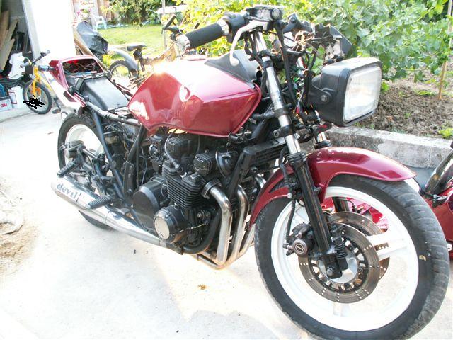

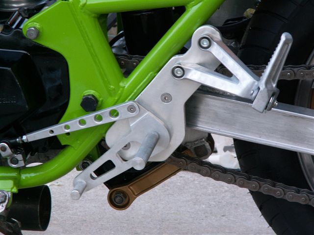

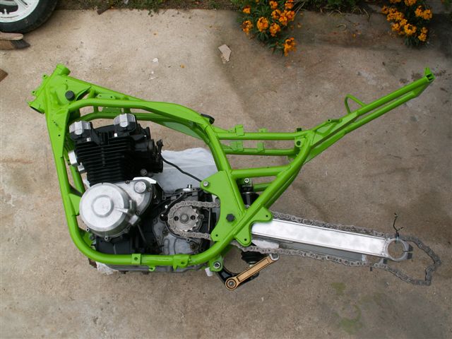

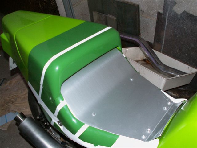

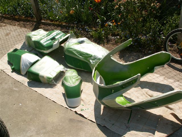

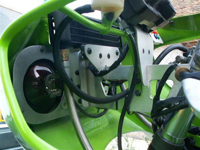

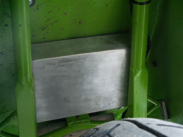

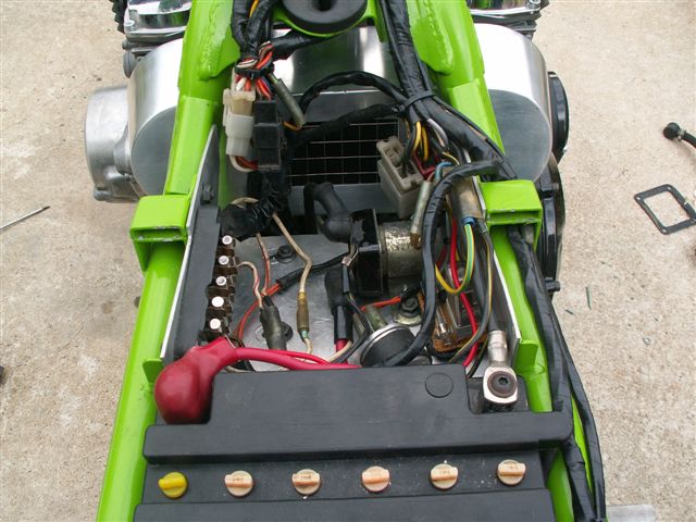

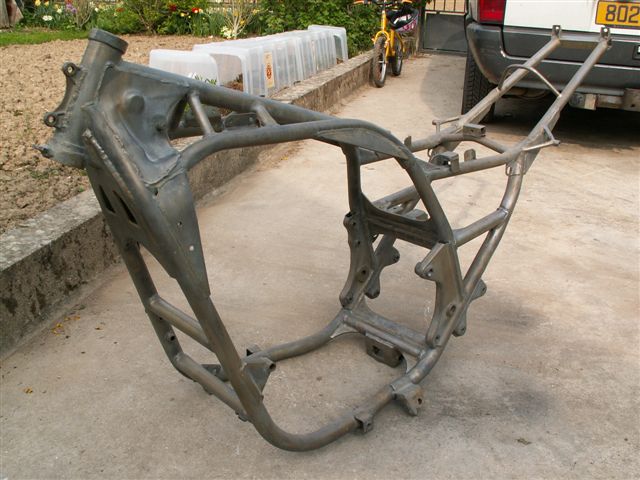

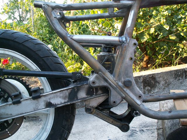

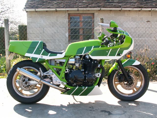

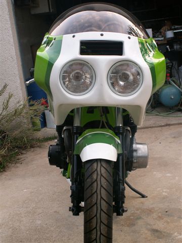

| Le projet étant aujourd\'hui soldé, je mets l\'ensemble de la restauration de A à Z bonne lecture Au départ du projet, un cadre de 1000 J son moteur  et une épave de 750 zx, sa partie cycle avec son mono amortisseur. Je l\'ai aussi pillé de nombre d\'accessoire ( compteur, support potence et pièces diverses)  cadre nue de toute peinture pret à etre amélioré  adaptation du mono amortisseur  mise en place du support inférieur  1 et soudure de l\'ensemble    Détail soudure sous la colonne de direction et renfort du cadre en partie arriere 2   renfort de berceau  3 montage à blanc de l\'ensemble  positionnement du carénage  [/img]   mise en place du moteur dans le cadre, l\'ensemble est monté rigide  4 support moteur en plastique type ertalon   petit aperçu de la bête  5 avec ses roues  support de carénage en tole alu 6 mm   6 TDB de 750 ZX avec petits voyants. modification du faisceau électrique pour tout adapter  radiateur d\'huile qui va bien et fonctionne normalement  platine repose pieds et pédale de frein  7 la meme chose et le selecteur  grosse modification de la béquille pour qu\'elle passe sous le cadre   8 fabrication d\'un filtre à air en tole alu 2 mm    boite à outils indispensable  9   nouveau positionnement de la boite à fusibles et de l\'ensemble de l\'électricité   10    té supérieur allégé au maximum  pot martin modifié pour pouvoir passer entre l\'amortisseur et le sabot  pot en tole inox 10/10   premiere mise en peinture  11 deuxième mise en peinture  cabine artisanale  support de selle en alu 20/10   selle revêtue d\'une surface antidérapante avec petit sigle brodé  le devant  avant le relookage  dans sa dernière robe FICHE TECHNIQUEMOTEUR 1100 cm3 origine gpz dans son jus ( il est peut etre amélioré car il a la patate), consomation d\'huile 200 ml au 1000 km (un signe ) Moteur cassé, vu apres démontage qu'il y avait les pistons YoshMoteur 1000 J kit wiseco 1075 Rampe racing CR 33 CADRE 1000 J renforcé, adaptation mono amortisseur FOURCHE 1100 ZX BRAS OSCILLANT 750 ZX AMORTISSEUR 750 ZX 1100 ZX JANTES 1100 ZX POT origine MARTIN modifié, embout fabrication maison CIRCUIT ELECTRIQUE modifié CARENAGE origine POLY 26, BULLE fumé clair SECDEM SELLE origine SELLERIE 3000 j\'espère que le sujet n\'a pas été trop long, pour ma part ça a été un an et demi de construction et de plaisir
