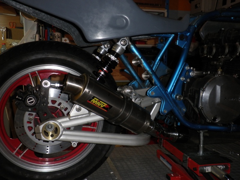

| Prochaine étape l'échappement, Le silencieux martin est trop endommagé , et le tube intermédiare touche le Bras oscillant -Recherche d'un silencieux en titane ,court , diamètre 100mm longueur 28 cm -Adaptation du tube intermédiare ,recherche du meilleur angle ,coupe et soudue tig des manchons aux angles voulus . -Soudure sur le cadre de 2 attaches pour fixation du silencieux. (marque Mivv racing "décibels" reglable avec une valve arrière)   |

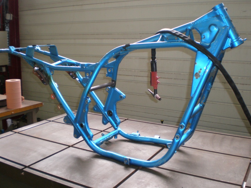

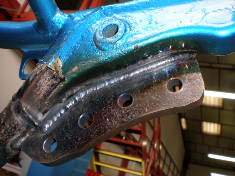

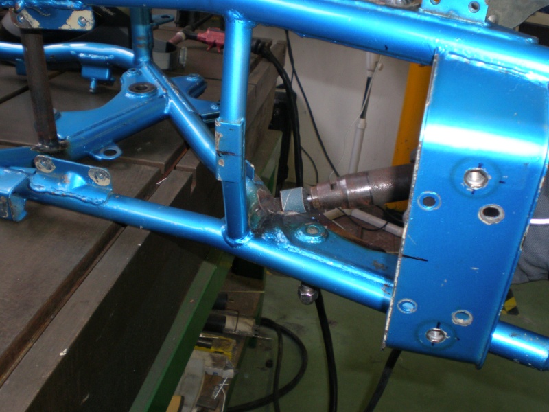

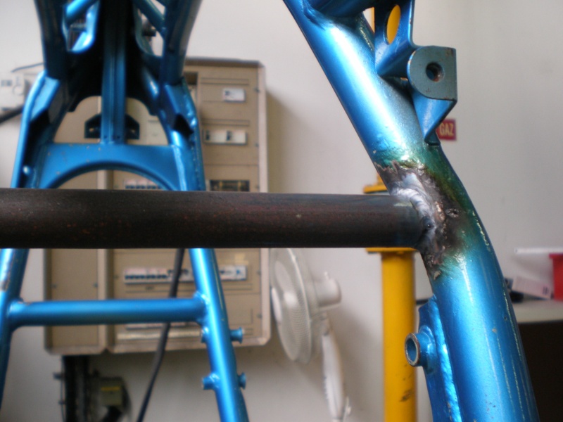

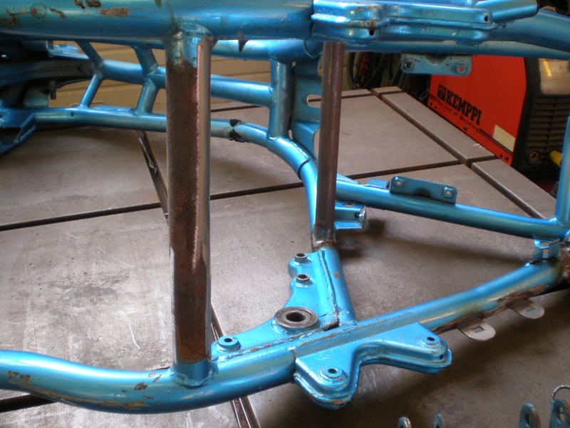

| Montage à blanc fini. Démontage complet de l'engin -Redressage du cadre à l'arrière , -Soudure complète des platines support amortisseurs -Soudure du tube de renfort milieu -Soudure des attaches pour fixation du silencieux -Enlever l'excédent sur le tube inferieur + tout ce qui set à rien . -Reprise de quelques soudures nippones -Contrôle géométrie , recontrôle de l'arrière après soudure, c'est OK et Woila        |
 | Sujet: Re: Replique de Replica 1135 FRED' projet 10/3/2011, 12:19 | |
| Ah y a du matos là Avec quoi t'as fais le contrôle de géométrie? |
 | Sujet: Re: Replique de Replica 1135 FRED' projet 10/3/2011, 12:33 | |
| petite remarque, tu n aurais pas du ressouder le bas de la piece en tole pliee de fixation des amortos. cette piece est creuse et debouchee de l autre cote, quand tu vas rouler sous la pluie, ca va se remplir d eau et elle ne pourra pas ressortir. tu peus percer un petit trou en bas de cette piece pour y remedier. a+ luiggi |
 | Sujet: Re: Replique de Replica 1135 FRED' projet 10/3/2011, 13:04 | |
| @ Luigi :Exact , je vais faire 1 petit trou 4 mm, pas pensé à ça , merci pour l'info @ Ju :géométrie faite en bridant le cadre sur le marbre , et avec des regles en Alu et une colonne de mesure, pieds à coulisse ,relevé de certains points de ref. d'1 côté et de l'autre "symétriquement" .Après j'ai remonté le BO d'origine pour contrôler les côtes par rapport au centre. J'ai refait un contrôle au laser avec le milieu de l'axe de direction et le milieu du BO ,ça donne 1 idée .Mais le mieux est la méthode traditionnelle , exemple de Fly sur un post dont je me suis inspiré.  |
