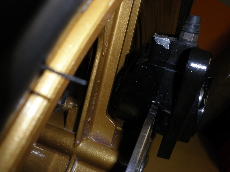

| Les roues: La jante arrière en 17'' sera remplacée par une de 18" avec un pneu 140/70/18 Bridgestone BT 012 SS. (très bon pneu ,polyvalent route- piste) VMA oblige. La jante avant a été rectfier de 5mm pour laisser de la place aux P08. pas envie d'excentrer le disque avec des entretoises; du coup ,elle est plus légère presque comme une Gex , mais ça reste du Kawa  . pas vrai Luc la jante arrière sera également rectifié de 5mm (les batons ) et le porte couronne monté avec une couronne Alu 530.  Bras Oscillant ZRX modifié et adapté pour le projet , la platine alu support etriers brembo est en cours.  |

La jante avant a été rectfier de 5mm pour laisser de la place aux P08. pas envie d'excentrer le disque avec des entretoises; du coup ,elle est plus légère presque comme une Gex , mais ça reste du Kawa . pas vrai Luc la jante arrière sera également rectifié de 5mm (les batons ) Qu'as tu fait exactement ?? Tu as repris tous les bâtons de 5mm ?? |
 | Sujet: Re: Replique de Replica 1135 FRED' projet 13/3/2011, 18:40 | |
| Yes, tous les batons de 5mm, au tour numérique , fabrication d'un gabarit pour tenir la jante avec un axe et 20mn de boulot; Vu que la jante est surdimentionné 5mm de moins pas de problèmes. analyse faite avec JJ.  |
