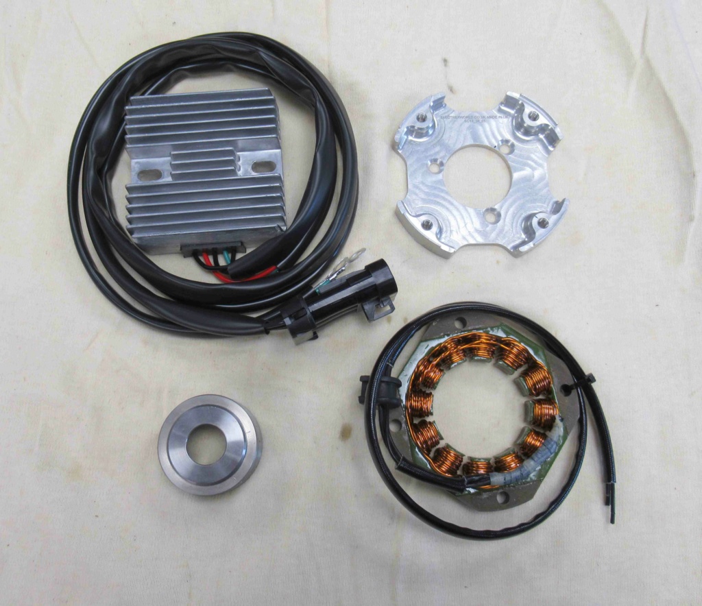

Tu vires l'ensemble rotor-stator d'origine et tu installes un alternateur racing. Le rotor n'a rien de collé, ne se décompose pas et pèse 170 grammes. Et pourtant l'alternateur sort la même puissance que l'origine, même un poil plus. Testé, éprouvé, validé !!!

La classe ça, arbalète en montée en régime ! Combien ça vaut cette petite merveille ?
750 SRAD PROCLASSIC - Page 7 Empty
MessageSujet: Re: 750 SRAD PROCLASSIC   750 SRAD PROCLASSIC - Page 7 Icon_minitime6/9/2022, 07:26
Un peu plus de £500 tout compris. C'est un investissement mais on s'y retrouve.

Pour fournir une puissance identique à l'origine, le rotor est équipé d'aimants Néodyme..???...  Question

Pas d’info sur le sujet, les fabricants de ce type de pièces « racing » ne se répandent pas sur leur façon de réaliser. Donc possiblement du néodyme même si personnellement je pencherai pour du ferrimagnétique plutôt que du ferromagnétique. Sans autre conviction.
