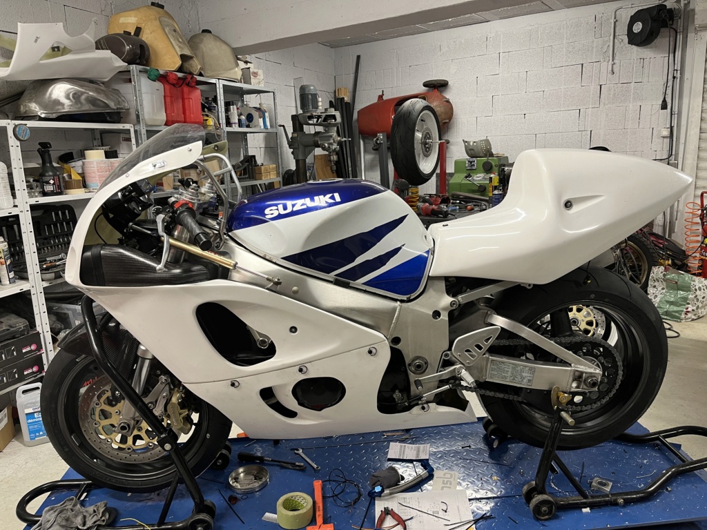

| Salut les poulettes, Il y a quelques mois j’ai acheté ce 750 SRAD 1996 sans raison particulière, juste l’envie d’en avoir un, quand c’est sorti j’avais 7 ans j’étais fou devant cette moto. L’occasion était trop belle, complète, quasiment toute d’origine tout, deuxième main, toutes les factures et historique connu, 33000km, un ohlins à l'arrière, d'apparence comme neuve... annoncée à 2400€ avec une panne aléatoire, à savoir ne démarre pas à chaud, panne connue sur ces gsxr, c'est la batterie qui flanche. Je propose 1400€ et ca passe. Je l'ai acheté pour l'avoir... Mais comme je ne roule pas sur la route, et que mon équipier d'endurance est parti sur un projet immo, la saison d'endurance était compromise en terme de budget et de dispo... Me voilà donc parti en solo pour faire du Proclassic aux coté de Richard avec qui nous courrons au bol classic. Alors c'est parti, juste une prépa simple. révision ohlins fourche préparée freins avant brembo P4 34/34 (entièrement révisés) et brembo Pr19 allumage ignitech racing3 échappement arrow embrayage "anti-dribble" de 1000TLS adaptation de radiateurs de 1000 GSXR 2014     Le boitier Racing3 permet de gérer plus d'options que le TCIP4. Dans ce cas ci : pit limit, shiftlight, shifter, rupteur, switch map, lambda, solénoïde de dépression des carbus d'origine.  la batterie au plomb a laissé sa place pour une lithium. adaptation des radiateurs, d'origine seulement un radiateur d'eau et un échangeur eau/huile pour reffroidir l'huile, mais sur piste difficile de descendre sous les 95/100°C en eau. Donc j'ai opté pour un refroidissement séparé, chacun son radiateur. Nouvelles fixations pour le radiateur d'eau, support de radiateur d'huile modifié aussi. L'entrée d'eau a été déplacée sur le radiateur, pour l'avoir en lieu et place de celle du radiateur d'origine, rajout de douille de sonde de tempé d'eau.  Découpe de la boite droite du radiateur d'huile pour enlever la séparation interne, modifications de l'entrée et de la sortie.    Premier weekend de course le 15 avril lors du weekend des 24h du mans. Déverminage de la moto le 9 avril au Ricard. Au programme montage de D213 neufs sur la moto, première session rodage des pneus, des plaquettes pour quelques tours seulement. Rentrée au stand pour changement de roues montées en D212 pour la journée. Comme j'arrive au mans pour attaquer le weekend de course directement aux qualifs, faut que tout soit rodé pour attaquer direct... en prévoyant du soleil ce qui est optimise le reste de la journée du ricard sera consacré aux réglages châssis, un peu d'allumage aussi. |

| Bien pensé, très peu d'investissement pour une machine qui doit être très performante

| Exactement, plus légère et meilleur châssis que le air huile. J’aurais bien monté des jantes legeres mais je n’ai pas le budget |

| Simple , propre et efficace ! un petit budget pour beaucoup de plaisir . Dans ta prépa vu que tu vas tirer à bloc , je me serai changé les ressorts de queue de soupape en neuf . Le reste ne devrait pas bouger en restant stock . |

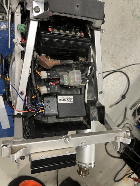

| Je t’envoie un pti mail La moto a démarré hier soir, après une rectification de bitage de câblage sur le boîtier. Demain c’est off je vais pouvoir la finir pour samedi. |

| Hé bien plus que les precharges à faire et elle sera prête pour le Ricard demain. J’ai même monté un pti potard pour régler l’avance à l’allumage en roulant pour être au top.   |

| Top ! tu achètes ou ces jolies inter phare et map 1 ou 2 ? Bon roulage ! |

Pour les interrupteurs, le phare amazon, et la map chez devmoto |
