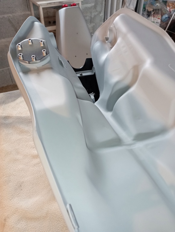

Je ne comprends pas que l on puisse faire de la merde pareilleGpz - Page 2 Img_2052
