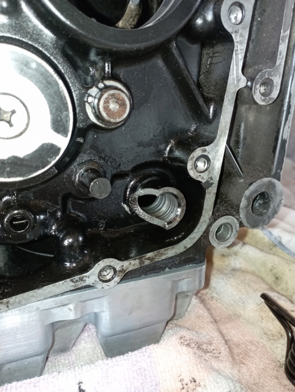

Bonsoir
Celle là je l avais pas vu que faire
Gpz - Page 4 Img_2059
Gpz - Page 4 Empty
MessageSujet: Re: Gpz   Gpz - Page 4 Icon_minitime11/8/2022, 18:20
Soudure et re-taraudage.
globecar
Masculin Nombre de messages : 184
Localisation : pyrenees
Date d'inscription : 31/12/2015
Gpz - Page 4 Empty
MessageSujet: Re: Gpz   Gpz - Page 4 Icon_minitime11/8/2022, 18:27
En fait c est un trou lisseou rentre l axe du sélecteur
Gpz - Page 4 Empty
MessageSujet: Re: Gpz   Gpz - Page 4 Icon_minitime11/8/2022, 18:34
Alors, soudure et perçage.
Gpz - Page 4 Empty
MessageSujet: Re: Gpz   Gpz - Page 4 Icon_minitime11/8/2022, 18:49
globecar a écrit:
Bonsoir
Ce bossage est le gros point faible de presque tous les moteurs Kawa à air, les réparations de tous poils ne tiennent que rarement. Une des solutions qu'avait appliqué Moriwaki à l'époque sur ses moteurs usine était l'ajout sur le couvercle de sélection d'une bague déportée. Sur la photo c'est sur un couvercle de 1000 J mais le principe est utilisable sur tous modèles.

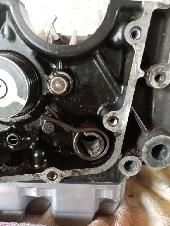

En plus ça va pas être facile j ai le ressort autourGpz - Page 4 Img_2060

En fait ça casse avec le jeu du sélecteur dans le carter et du porte à faux aussi de l'axe la solution de rallonger le carter est super bonne mais il faut que le trouve la solution pour réparer le carter sinon trouver un moteur a vendre

Le carter se ressoude avec un morceau refait , un colis et Macpepr te le refera , c'est la meilleure solution à mon avis   innocent

Très belle réalisation soulage bien l axe de sélecteur de vitesse mais il faut quand même avoir le carter moteur en bon état pas cassé comme le mien je suppose
Gpz - Page 4 Empty
MessageSujet: Re: Gpz   Gpz - Page 4 Icon_minitime11/8/2022, 21:43
Comme l'a dit pertinemment Titane, c'est pour éviter de se retrouver avec le palier interne cassé et avant cette extrémité regrettable, de bousiller des spis d'axe de sélecteur. Comme l'a dit tout aussi pertinemment Roger, ça se répare. Et comme on peut le dire aussi, des carters de 750 GPZ, voire de ZR7 ou de Zéphyr, légèrement différent toutefois, ça se trouve aussi.

Et ben merci pour vos réponses
Gpz - Page 4 Empty
MessageSujet: Re: Gpz   Gpz - Page 4 Icon_minitime11/8/2022, 22:00
Si tu optes pour le remplacement des carters, ce qui est suivant mon expérience la solution la plus pérenne, il ne faut pas oublier de vérifier l'appairage des coussinets entre vilo et carters suivant les tolérances d'usinage des ces derniers.

Toutes ces précisions pour te faire comprendre qu'une réparation bien faite , pas une soudure du morceau qui recassera , mais une pièce usinée , soudée de l'intéreiure sera plus solide que l'origine , un genre de chapeau monté et soudé de l'intérieur, ce qui implique de refaire le trou parfaitement axé à la fraiseuse , emboité et soudé en position avec le carter extérieur pour ne pas avoir de déformation
