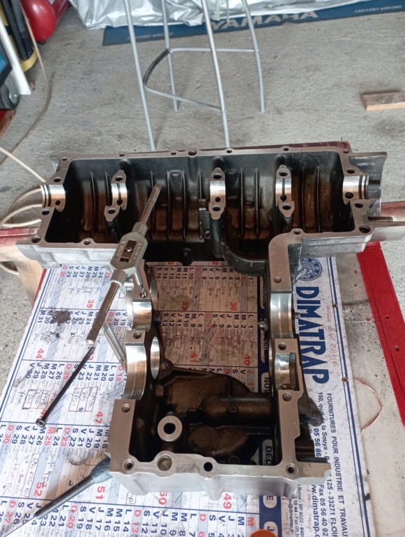

oui super pratique après pointe a ressort sur le taraud et hop tout est en ligne et perpendiculaire a la face d appuis de la bougie

Aller hop pose helicoilsGpz - Page 8 Img_2081
Masculin Nombre de messages : 1851
Gpz - Page 8 Empty
MessageSujet: Re: Gpz   Gpz - Page 8 Icon_minitimeJeu 12 Jan 2023, 11:59
Ca c'est de la mécanique.
