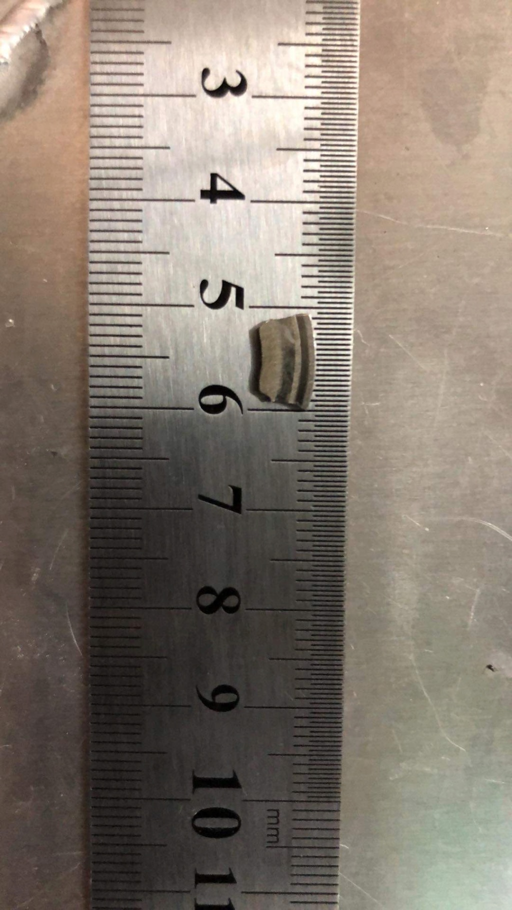

 | Sujet: Re: Suzuki 7/11R88 endurance 16/5/2021, 12:31 | |
| On vient de trouver ça dans le bac à vidange de la moto de course. Des idées ?  |
Nombre de messages : 4087 Age : 62 Localisation : Metz Date d'inscription : 14/11/2010
 | Sujet: Re: Suzuki 7/11R88 endurance 16/5/2021, 12:35 | |
| D'autres photos peut-être pour se faire une idée ??? |
kikekoka Moderateur
Nombre de messages : 1702 Age : 57 Localisation : Cannes Date d'inscription : 29/03/2009
 | Sujet: Re: Suzuki 7/11R88 endurance 16/5/2021, 12:46 | |
| Ca y est t'as retrouvé ta boulette.... |
CoupSoud
Nombre de messages : 222 Age : 33 Localisation : 83 Date d'inscription : 04/04/2021
kikekoka Moderateur
 | Sujet: Re: Suzuki 7/11R88 endurance 16/5/2021, 13:43 | |
| Putain, la loose.....obligé de demonter le moteur ou echanger avec le mulet...  |
CoupSoud
 | Sujet: Re: Suzuki 7/11R88 endurance 16/5/2021, 15:24 | |
|  C’est un clips mais d’où ? |
 | Sujet: Re: Suzuki 7/11R88 endurance 16/5/2021, 15:57 | |
| Pour moi c'est une rondelle de calage de pignon de boite, tu utilises quoi comme boite ? Une 5 vitesses de 1100 ou une 6 vitesses de 750 ? |
