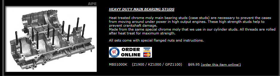

Effectivement les vilos Mk2 et ST sont les plus "costauds" dans la série des moteurs "Z" ... mais c'était il y a plus de 40 piges !
Depuis, les molécules des matériaux, que ce soit le vilo ou les carters en alu, ont bougés et n'ont plus les même caractéristiques qu'à l'état neuf de l'époque. C'est une réalité, pas une vue de l'esprit. De plus, qui peut être certain du vécu, des antécédents, d'une pièce de cet âge ? La mise à niveau du vilo est un budget à part entière mais sans passer par là, c'est jouer à la roulette russe que de faire une préparation sur ces anciens moteurs.

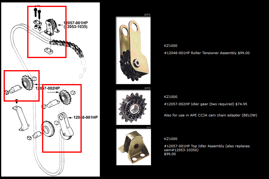

Pour la distribution, il faut changer intégralement tous les éléments la constituant. Toutes les roulettes, tous les axes, tous le silent-blocs et ce sans exception.
Chez APE (ou Liska qui est le vrai fabricant : http://www.liskas.com/cam-chains-sprockets-and-idlers/ ) voici ce qu'il faut remplacer :
Réfection moteur Z1000, besoin d'aide  Ape_0110
Ainsi que ces pièces remplaçants les silent-blocs de la roulette supérieure :
Réfection moteur Z1000, besoin d'aide  Ape_0210
C'est un gros budget au final mais c'est absolument nécessaire sur les moteurs "Z" pour obtenir une certaine fiabilité.

3 roulettes et tendeur de distribution renforcés APE + axe et silentblocs  400 $
( 12048-001HP + 12057-002HP x2 + 12057-001HP + Z1BL1000 )

Les goujons de vilo c'est ça :
Réfection moteur Z1000, besoin d'aide  Goujon10
Même si tu as le tendeur APE, je te conseille fortement d'utiliser le tendeur automatique de 1000 ST ou Mk2.

les goujons bas moteur, je connaissais pas , ok
donc coupelles titanes et godet inversés ,tu aurais la bonne ref pour les godets? je voudrais pas me tromper , au prix que ça coûte
