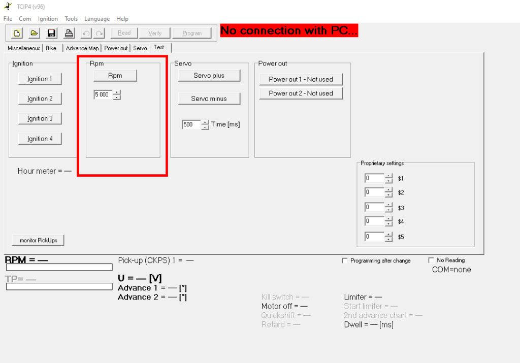

Parmi les nombreux avantages offert par le boitier d'allumage IGNITECH, il y a la possibilité de corriger une erreur de la valeur affichée par le compte-tours.
Banc de contrôle allumage Gsx10
Et pour savoir si son compte-tours est juste avant cette correction, et contrôler après correction, il y a une possibilité de test incorporé au logiciel de gestion. On affiche une valeur et on vérifie que le compte-tours donne la même valeur.
Banc de contrôle allumage Tcip10
