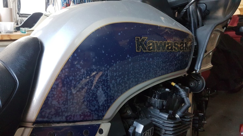

| hihi bon ben si j'en fait pas un café racer de la meule j'y fout le feu voila sa dernière misère, c'est arrivé d'un coup, du jour au lendemain    que sur le réservoir |

| Vernis poreux  |

 | Sujet: Re: Révision GPZ1100ZX 4/9/2019, 12:06 | |
| Oui de la vielleté quoi ...  |
 | Sujet: Re: Révision GPZ1100ZX 4/9/2019, 14:07 | |
| cire de finition ou traitement polish qui a réagi a une pluie acide due a la pollution |

 | Sujet: Re: Révision GPZ1100ZX 4/9/2019, 14:52 | |
| Juste après la pluie en effet |

 | Sujet: Re: Révision GPZ1100ZX 26/10/2019, 19:12 | |
| Les marques ce sont atténuées d'elles mêmes. Juste une image car je suis allé faire un petit tour avec pour pas qu'elle rouille et puis le temps était clément pour cette époque de l'année.  |
