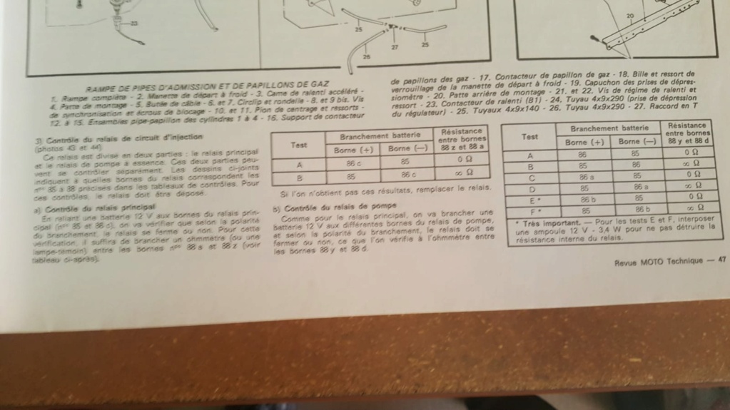

Voici ce que j'ai trouvé , merci à Stok 51.
.problemes GPZ1100ZX Img-2010
problemes GPZ1100ZX Img-2012
problemes GPZ1100ZX Img-2011

Merci mais J'ai déjà lu ces infos sur la revue technique rmt

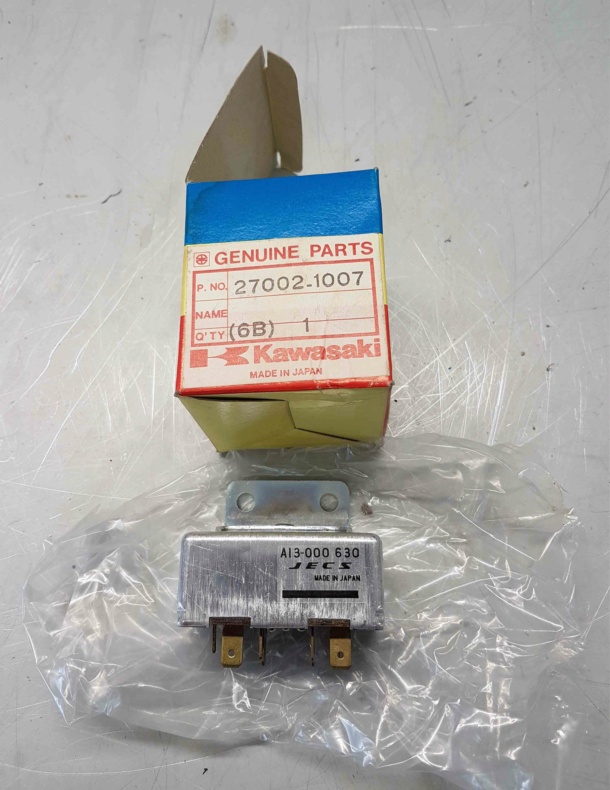

Si le sujet est toujours d'actualité, j'ai un relais neuf de dispo. Contact par MP si besoin.
problemes GPZ1100ZX Relais10
