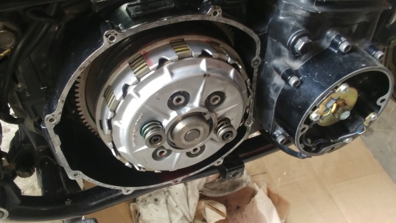

| Dépité... Je suis incapable de décoller le carter d'embrayage.  |
Nombre de messages : 7955 Age : 75 Localisation : montfermeil Date d'inscription : 29/06/2009
 | Sujet: Re: Révision GPZ1100ZX 15/7/2019, 21:12 | |
| Il faut juste y croire , la preuve il est venu  |

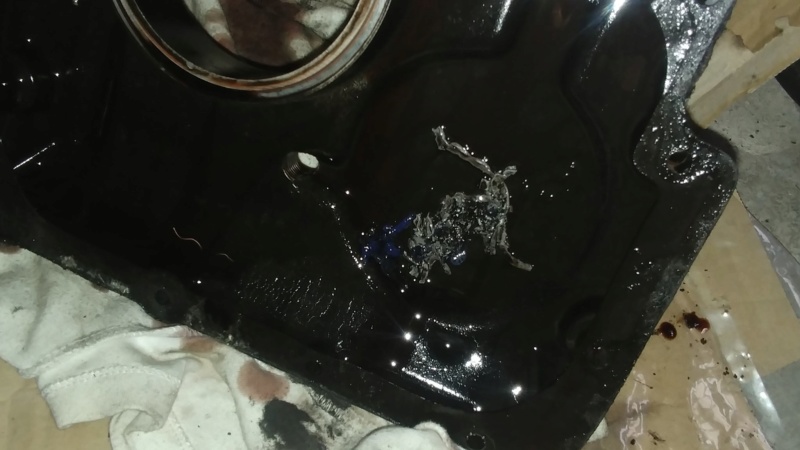

| Oui , haha  alors que j'allais laisser tomber j'ai trouvé un petit rebord d'un quart de centième de pouille ou bloquer un tournevis pour faire levier. mais la c'est le carter d'huile qui me fait des misères, par le moindre rebord pour faire levier. je n'ai pas de prise pour le décoller  |
Grosomoto Admin
 | Sujet: Re: Révision GPZ1100ZX 17/7/2019, 09:52 | |
| tu tapote avec maillet et une cale martyr (cale en bois) sur le carter pour le décoller et ca devrait venir
ah oui je deconseille les tournevis ca nique tout
par contre un coin en bois dur c'est mieux et moins destructeur |
Nombre de messages : 2550 Age : 53 Localisation : Savigny sur orge Date d'inscription : 04/03/2016
 | Sujet: Re: Révision GPZ1100ZX 17/7/2019, 10:15 | |
| j'ai tapé comme un sourd mais pour l'instant... mais on va y aller encore et plus fort... je ne voudrais pas dire mais chez Suzuki ils mettent des petits rebord exprès pour faire levier eux...  |

 la j'ai 2 cuillères a soupe de boue et une pelote de résidu de pâte a joint (surement le reliquat de démontage du couvre culasse pour réglage des soupapes) , rien de dramatique. Mais fallait le faire.
j'y ai passé du temps, puis Roger m'appelle pour me demander si je m'en sort avec ce carter, je lui répond que je suis sur le point d’abandonner, il me rétorque 2/3 méthodes a essayer, et puis j'ai un gros burin façon démonte pneu qui traîne je le choppe machinalement et je me dit qu'au pire je risque de percer le carter et "POC" il sort d'un coup. Il y a juste que c'était la 2ème soirée que je passais dessus.
la veille c'était le carter d'embrayage, rien a faire. Roger m'appelle, "tu t'en sort ?", moi "non rien a faire", on visite 2/3 méthodes au tél' sans que je ne fasse rien, je choppe un gros tournevis qui traîne....
en le glissant entre l'allumage et le carter d'embrayage, il se coince sur un un ébavurage mal taillé du carter d'un pouillème de centième de millimètre et ...."POC" ça sort.Moralité : quand un truc ne veux rien savoir et que on ne s'en sort pas, attendez que Roger vous appelle
Comme j'avais un mauvais feeling avec l'embrayage, j'en profite pour changer les garnis. j'aurais déjà fini si je n'avais pas oublié de commander les ressorts... |
