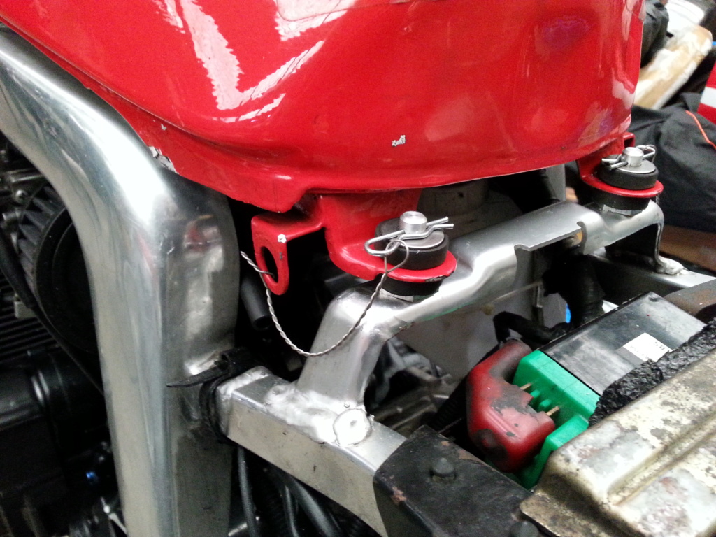

j ai pris un peu de temps pour faire des fixations rapides du reservoir
projet GSXR 711 Evo RR ecrrmoto suite - Page 3 20180613
projet GSXR 711 Evo RR ecrrmoto suite - Page 3 20180612
projet GSXR 711 Evo RR ecrrmoto suite - Page 3 20180614

MessageSujet: Re: projet GSXR 711 Evo RR ecrrmoto suite   projet GSXR 711 Evo RR ecrrmoto suite - Page 3 Icon_minitime20/6/2018, 19:19
Il me semble avoir vu ça quelque part innocent innocent innocent innocent
il faut des goupilles double enroulement
.projet GSXR 711 Evo RR ecrrmoto suite - Page 3 Fiatio10
Localisation : gennevilliers
projet GSXR 711 Evo RR ecrrmoto suite - Page 3 Empty
MessageSujet: Re: projet GSXR 711 Evo RR ecrrmoto suite   projet GSXR 711 Evo RR ecrrmoto suite - Page 3 Icon_minitime20/6/2018, 19:47
oui Roger cela y ressemble  albino
MessageSujet: Re: projet GSXR 711 Evo RR ecrrmoto suite   projet GSXR 711 Evo RR ecrrmoto suite - Page 3 Icon_minitime20/6/2018, 20:27
très beau ce montage
je vais essayer de m en inspirer  albino albino albino albino albino
si tu en a 4 de trop je suis preneur  Very Happy

le montage definitifprojet GSXR 711 Evo RR ecrrmoto suite - Page 3 20180618
