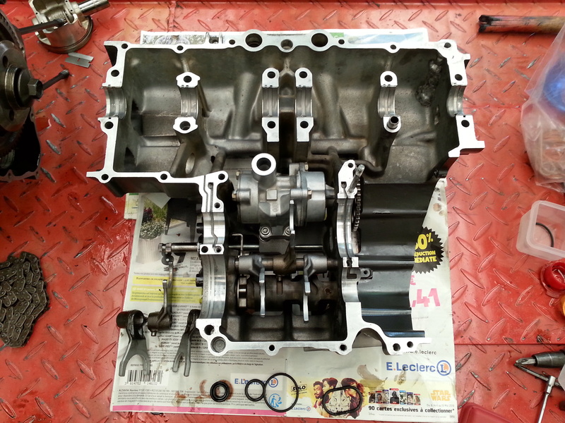

| depuis quelques jours je bricole un moteur avec des problèmes de boites je profite pour refaire la distribution et vérifier l état général l etat des pignons  la boite entièrement démontée et les pièces neuves  la boite reassemblée  désassemblage du bas moteur  nettoyage des demi carters   le tout remonté et prêt a être refermé   |

| Là c'est une belle remise en état complète  |

| Wouuuuw ! Il fallait les changer ces pignons. |

| oui Roger et cela répond a certaines critiques lues oui macpepr il était temps 5 pignons changés/les roulements/bagues/circlips/rondelles de calage ect...j en profite aussi pour refaire la distribution |

| Effectivement les pignons étaient un peu attaqués Et tu ne change pas les coussinets ? A droite et à l'avant du carter inférieur, c'est une soudure ? |

| En regardant la photo de la soudure , ça doit passer à ras du vilebrequin  |

| le moteur n est pas pour moi et comme souvent le budget a son importance
la soudure a été faite (pas par moi) en 2001 pas de souci depuis |
