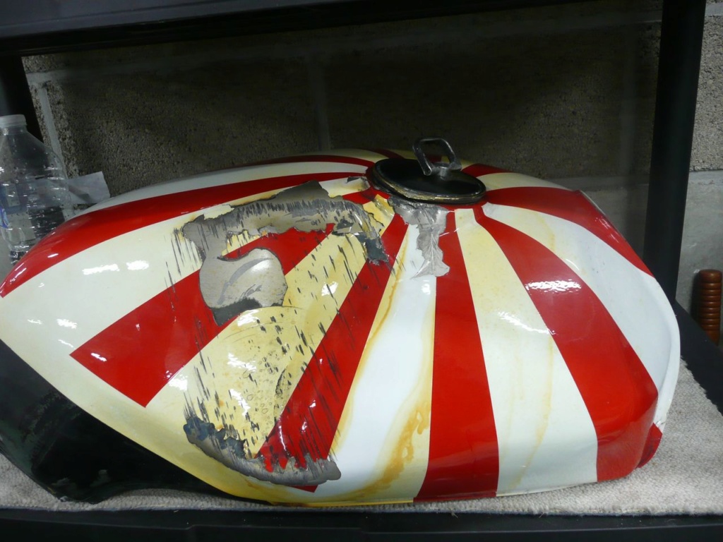

salut la compagnie , je continue mon projet ...je suis sur le résé  et je me posais la question si un bouchon style daytona est autorisé en course? ou faut il un bouchon a vis(pour pas que ça s'ouvre en cas de probleme..merci de m'eclairer la dessus a+ Gilles

MessageSujet: Re: projet racing 750 CB   projet  racing 750 CB Icon_minitime15/11/2018, 09:02
Il n'y a pas de détail là dessus , du moment que la fermeture est bonne , ce sont des motos anciennes et les bouchons d'origine ne s'ouvraient pas plus qu'un réservoir en poly (qui ne sont pas interdits) , je suis tombé avec ma moto et jamais le bouchon n'est parti.
.projet  racing 750 CB Reserv10
.projet  racing 750 CB P1080010
