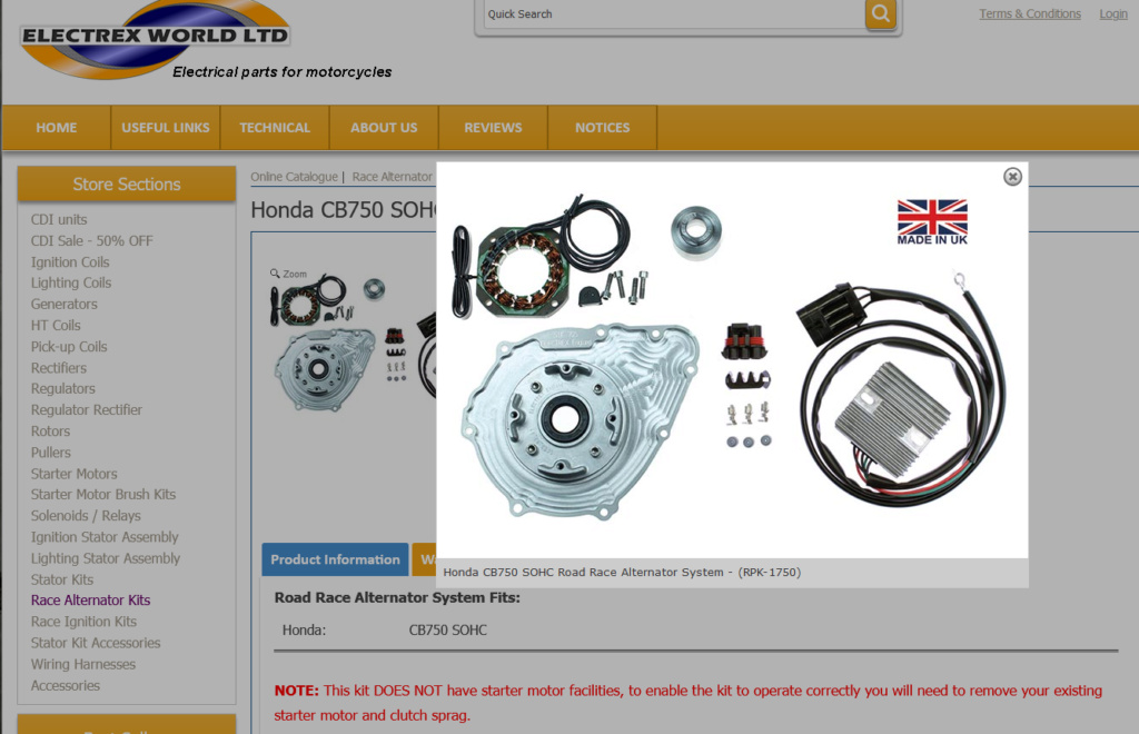

Salut la cpnie,,,comme j'en ai marre de changer et recharger mes batteries entre chaque roulage ,j'ai opté pour un petit alternateur(anglais) c tt mimi  ..realisation du carter central taillé dans la masse SVP ..joint d'etanchéité etc etc , reste a voir si ça chauffe pas trop car pas refroidit par l'huile...on verra bien  en attendant ça me plait bien albino Very Happy Very Happy projet  racing 750 CB - Page 7 20200812

Beau petit alternateur , le centrage doit être difficile à réaliser mais ça gagne pour l'encombrement  Merci

Beau boulot ! C'est du matériel Electrex semble t-il, normalement ça marche très bien avec de bonnes qualités électriques et de réalisation.
Pour faciliter un peu le refroidissement, quelques perçages sur les 180° du dessous du carter serait peut-être une solution ?

merci titane ...oui j'y songeais effectivement  mais je voulais voir a l'usage ...mais c vrai quelques entrées d'air seraient top .je vais cogiter la chose car pas simple
