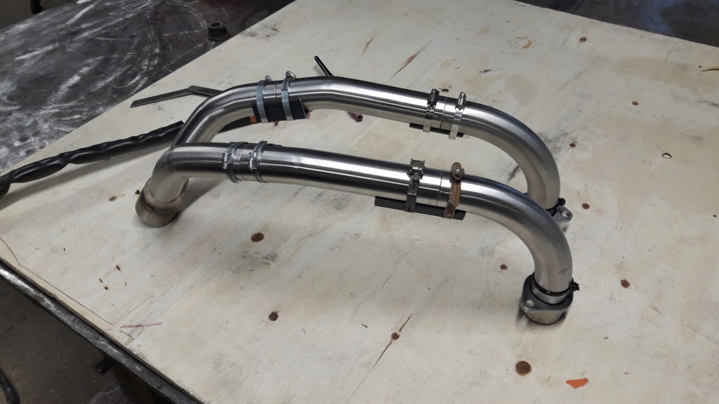

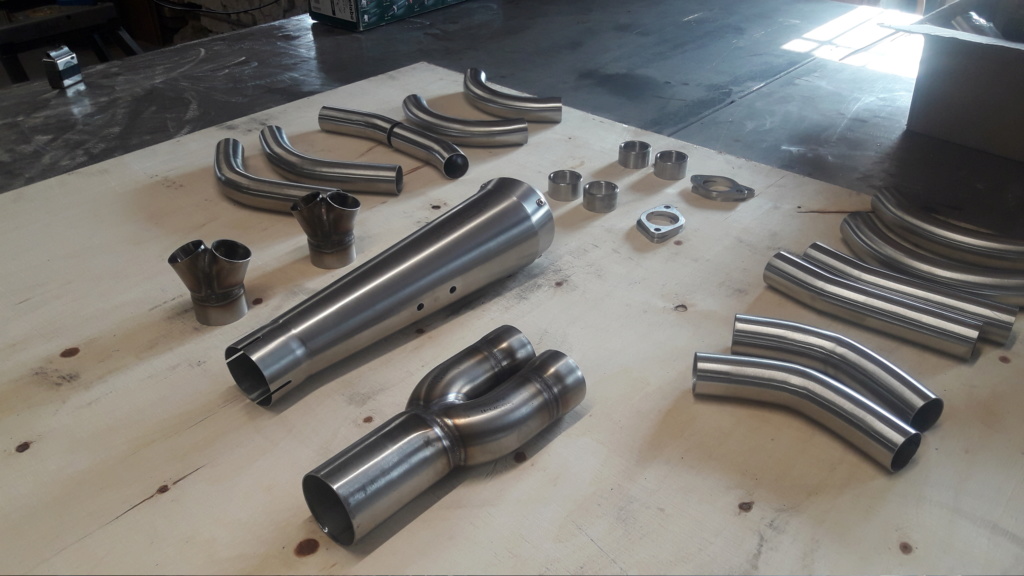

| Astucieux le système de tenue pour le pointage. Je note et je pomperai. Où as-tu trouvé les "Y" ? |
Nombre de messages : 806 Age : 63 Localisation : Sartrouville Date d'inscription : 20/12/2015
 | Sujet: Re: projet racing 750 CB 14/4/2019, 11:45 | |
| un exemple parmi d'autres https://www.bpsracing.com/pieces-auto/echappement-competition/echappements-adaptables/jonctions-tubes-echappement-y-t-x.html?p=1 |

https://www.bpsracing.com/pieces-auto/echappement-competition/echappements-adaptables/jonctions-tubes-echappement-y-t-x.html?p=1 Ø mini 42, je pense que c'est trop gros pour des tubes d'échappement de 750 CB. |

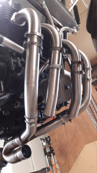

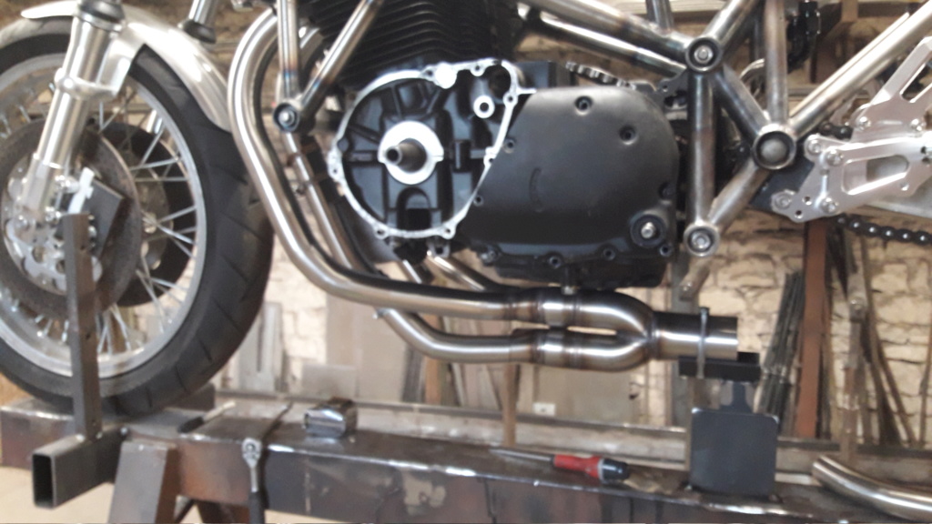

 | Sujet: Re: projet racing 750 CB 14/4/2019, 16:14 | |
| - grut gilles a écrit:
- ohyé ohyé les amis!!! me revoici ! on continue les travaux sur la mobylettes!! cette fois ci on joue du Mozart ou plutôt Verdi(les 4 saisons)!!mdr
conceprtion et réalisation de l'echappement...en nonox SVP! pas simple du tout mais je suis content du résultat...ça vient bon c'est le dernier gros boulot sur ce projet!! a tres vite et joyeuse Pâques!

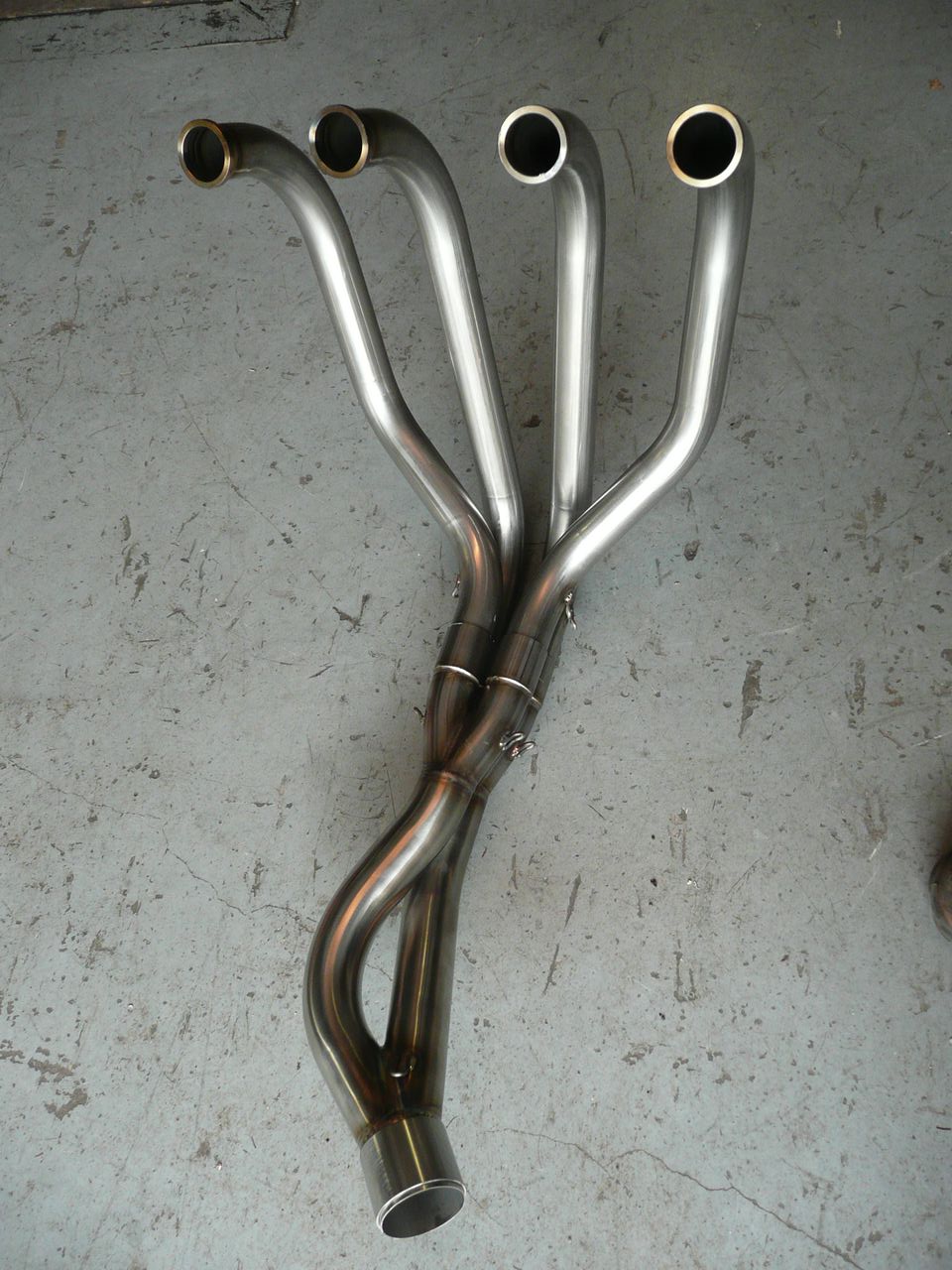

 très belle réalisation mais pourquoi ne pas avoir mis le Y en position horizontale ou lieux de verticale ? tu doit perdre en garde au sol non ? merci |
Nombre de messages : 7990 Age : 75 Localisation : montfermeil Date d'inscription : 29/06/2009
 | Sujet: Re: projet racing 750 CB 14/4/2019, 17:00 | |
| En effet , ça perd beaucoup , voici le mien .   |

| oui un diametre 42 est trop gros biensur sauf que là les départs sont en 38 donc ok ...apres la garde au sol est reduite c'est vrai mais ça passe...la config est pas du tout la meme regarder bien ou se trouve le deuxieme Y (tres loin presque a l'emboitement du silencieux)tout depend sur quels plages de regimes on veut utiliser le moteur… |

| pour mettre le deuxieme Y horizontal il fallait croiser les tubes de depart(pour une config 1/4..2/3) ! ce qui engendre non seulement une realisation de ouf et en + on ne respecte plus les longueurs qui doivent etre rigouureusement identiques!... |

| hahaaa les Y ? intoruvable dans le commerce donc fais maison !! oui oui c un boulot mais pas le choix |

- pour mettre le deuxieme Y horizontal il fallait croiser les tubes de depart(pour une config 1/4..2/3) ! ce qui engendre non seulement une realisation de ouf et en + on ne respecte plus les longueurs qui doivent etre rigouureusement identiques!...
je m'etonnais justement de voire le 1 branché avec le 2 ... |
