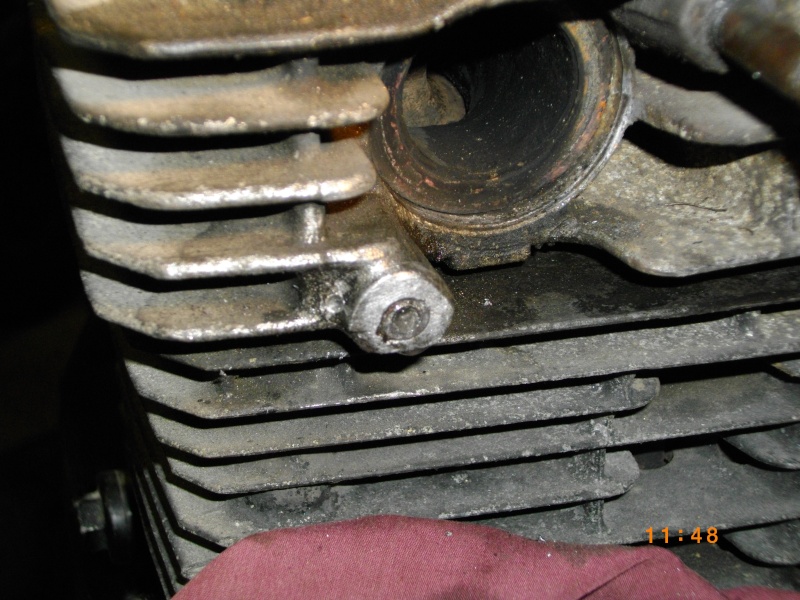

| Et c'est reparti Le kawa gpz 1100 va avoir droit à quelques soins, tout n'est pas encore bien défini, mais abandon de l'injection pour une rampe de carbu. Désossage des inutiles, la moto a mal vécu, mais elle a tourné avec l'injection. Premier soucis, il manque un gougeon d'échappement(il est cassé dans culasse...  )  |

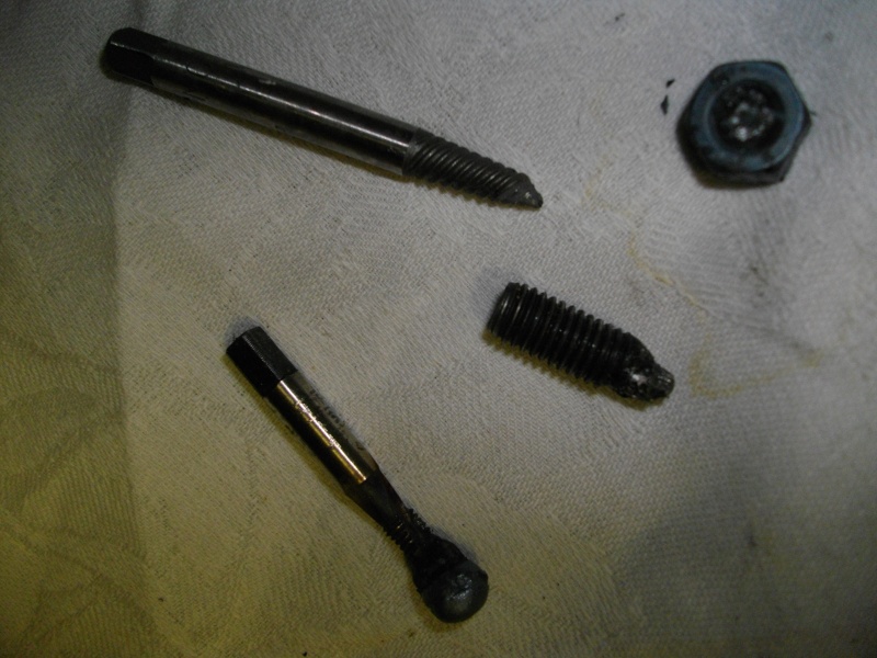

| Plusieurs jours de décaltout, chauffer, acide pour finir avec un extracteur cassé dedans... J'ai ressoudé au semi un moignon sur le bout cassé, ensuite pince et banzaï  .  |
