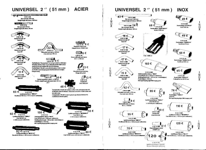

Cosmic, ma solution est fonction de mes compétances et d'un budget serré .... et il fait 4,6° et très couvert!
Achat de coudes tout fait + récup de morceaux de précédantes restaurations(mes fameux bac de crasses qui serviront tun jour!) et tôle d'1mm coupées cintrées... toujour de l'acier .
Après le 4/1 j'ai un emboitement de 3inch 76mm, réduit et coude de 2,5inch 63mm, emboitement du silencieux etc....
Il y a ausi du 2inch 51mm du 1,75inch 45mm et dans l'autre sens c'est 3,5 inch 89mm.
Je trouve des coudes 90 60 45 30 °, du droit d'1 ou de 1/2 mètre, des réductions des évitements, des coudes serré(mais soudés), ...le tout en acier ou inox.
Exemple de prix un coude acier 2 inch à 60° 10,00€...j'essaye de scaner une page...
Projet Lemarquis. - Page 3 Empty
MessageSujet: Re: Projet Lemarquis.   Projet Lemarquis. - Page 3 Icon_minitimeVen 19 Fév 2010, 13:29
Scannage pas top, mais la marque c'est "Simons sportsystem" ?
Projet Lemarquis. - Page 3 Coudes11

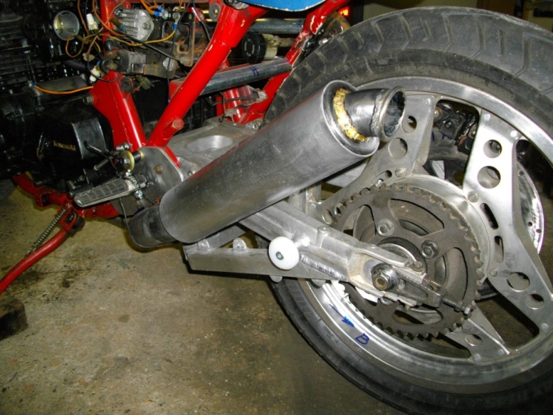

MessageSujet: Re: Projet Lemarquis.   Projet Lemarquis. - Page 3 Icon_minitimeLun 22 Fév 2010, 19:53
Projet Lemarquis. - Page 3 Imgp1421
Voici le rouleau de convoyeur en place...pas facile de dire si le coude d'échappement va toucher Projet Lemarquis. - Page 3 896636 .
Mais une chose est certaine, c'est qu'avec les roues dans le même axe, les pignons de chaîne ont 12 mm de déport Projet Lemarquis. - Page 3 40293 , voir si je peux faire qq chose au niveau du plateau ar.

si tu remets ta roue vers la droite , tu la ré-alignes en changeant la position des entretoises et c'est ok ; ce qui compte 'c'est de mettre la chaine en ligne et apres même si tu n'est pas pile dans l'axe , c'est moins embêtant que d'avoir un pignon trop déporté Projet Lemarquis. - Page 3 626681
