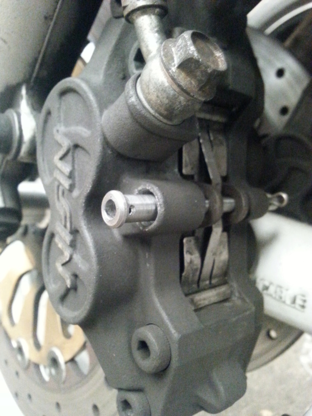

essai d usinage d un axe de fixation plaquettes "type endurance" en remplacement de celui d origine
projet GSXR 711 Evo RR ecrrmoto suite - Page 8 20190311
projet GSXR 711 Evo RR ecrrmoto suite - Page 8 20190310

C'est joli
projet GSXR 711 Evo RR ecrrmoto suite - Page 8 Empty
MessageSujet: Re: projet GSXR 711 Evo RR ecrrmoto suite   projet GSXR 711 Evo RR ecrrmoto suite - Page 8 Icon_minitime9/3/2019, 16:05
ha oui très belle pièce  albino

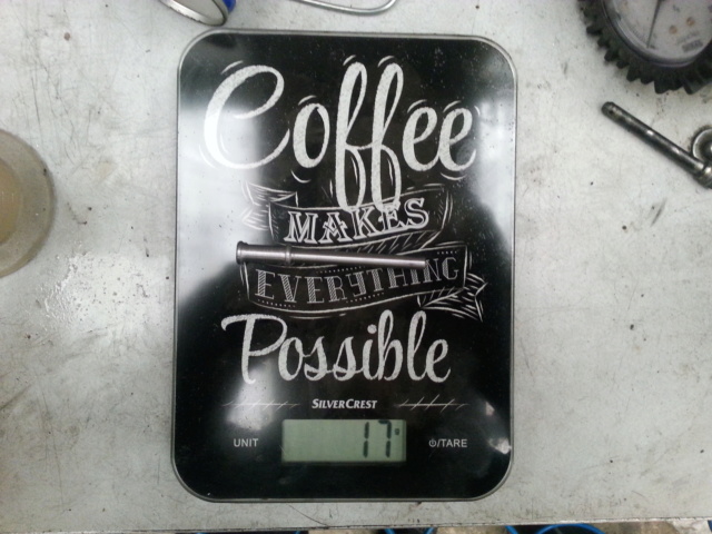

Pas de mesure de poids?

Tu as raison ! Pas de mesure car cette pièce est un essai la matière et la forme ne sont pas définie mais je pense qu'elle sera plus lourde que l origine

j ai repris les bonnes (ou mauvaises) habitudes avec une petite pesé (thierysp  albino)
la pièce d origine 16 g/la nouvelle 21 g/l évolution 17 g mais esthétiquement (et oui cela compte) ne me plait pas je vais donc retravailler et usiner une pièce esthétique/fonctionnel
origine
projet GSXR 711 Evo RR ecrrmoto suite - Page 8 20190315
modifiée
projet GSXR 711 Evo RR ecrrmoto suite - Page 8 20190314
modifiée évolution
projet GSXR 711 Evo RR ecrrmoto suite - Page 8 20190316

CRICKEY a écrit:
C'est joli
Et efficace !! albino

si j arrive a faire efficace/beau je serais vraiment satisfait
MessageSujet: Re: projet GSXR 711 Evo RR ecrrmoto suite   projet GSXR 711 Evo RR ecrrmoto suite - Page 8 Icon_minitime10/3/2019, 21:09
Tu peux peut-être percer la tête pour récupérer LE gramme envolé. Autre solution, diminuer le diamètre de la partie longue entre les deux plaquettes. Si tu as les moyens, la même en titane pour gagner environ 1/3 du poids par rapport à l'acier.

la tète est déjà percée (helas) ! je vais usiner une autre pièce avec une tète plus courte,pour le titane j ai regardé pour le moment 1000/10 mm 55 € a réfléchir
