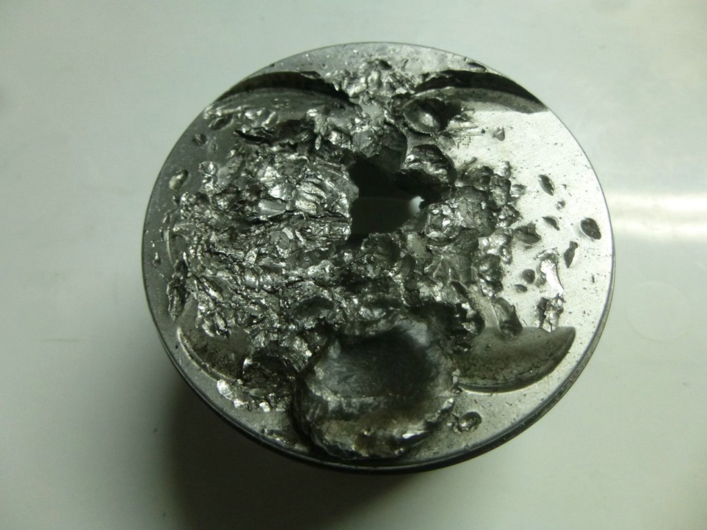

 | Sujet: Re: projet GSXR 711 Evo RR ecrrmoto suite 18/2/2019, 21:01 | |
 | Sujet: Re: projet GSXR 711 Evo RR ecrrmoto suite 18/2/2019, 21:32 | |
| Il va quand même falloir que tu en refasse un entièrement , les moteurs que l'on jette dans le cadre sans les vérifier...........................  |
thierysp
Nombre de messages : 338 Age : 58 Localisation : saint priest Date d'inscription : 01/03/2011
 | Sujet: Re: projet GSXR 711 Evo RR ecrrmoto suite 18/2/2019, 23:16 | |
| Eccrmoto, j'admire ta persévérance et ta ténacité pour faire rouler tes motos, ainsi que tes modifications Mais tu me surprends... T'avais pas fais un test de compressions avant? Au moins tu caches pas ce que tu fais. Et ça c'est formateur, pour les autres. Quand tu auras une moto dont le moteur ce sort pas en un quart d'heure, peut être révisera ta façon de faire. Ne le voit pas comme une critique, mais plutôt sur un interrogement. |
Nombre de messages : 1973 Age : 64 Localisation : gennevilliers Date d'inscription : 23/01/2011
 | Sujet: Re: projet GSXR 711 Evo RR ecrrmoto suite 19/2/2019, 09:31 | |
| Thierry Sp : d abord merci d apprecier ce que je fais même si ce n est pas forcément un exemple à suivre Je sais que ma demarche semble "bizarre" mais je ne pense pas utile de faire un moteur neuf pour lui faire prendre 13 000 tr/mn pour voir son potentiel eventuel ou essayer une boîte 6 ou modifier l embrayage Les moteurs que je monte sont des moteurs "kleenex" donc jetables mais ils me donne la direction à suivre j ai encore à essayer la culasse du 750 et carburateurs en 38 mm le jours ou j aurais testé toutes les solutions je pourrais définir mon moteur et en monter un neuf je prends toujours en compte les commentaires/informations de chacun (Roger,Titane,Team TZ ect..) même si cela ne semble pas le cas je sais écouter  |
