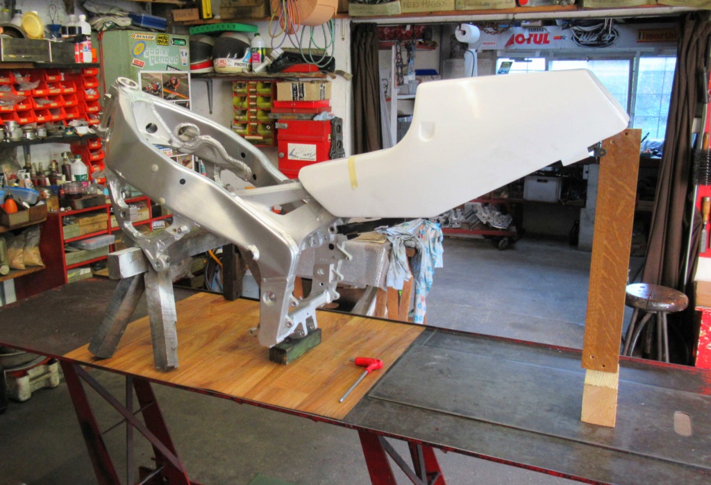

| Mise en place de la selle pour cibler les modifications à faire.  Simplification du tableau de bord pour ne conserver que l'essentiel et un gain de poids de 600 grammes au passage ! Toujours ça de pris.  |
