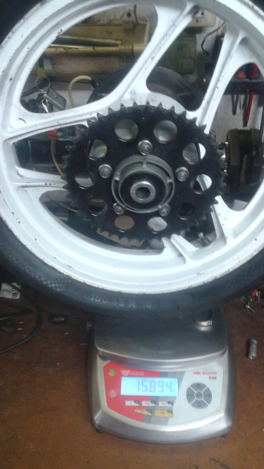

Roue ar complète de GSX  4.00 X 18  avec porte couronne,disque ,entretoises et pneu neuf   16 kg   albino
.YAMAHA FZR 1000...piste en devenir - Page 3 Roue_a10
YAMAHA FZR 1000...piste en devenir - Page 3 Empty
MessageSujet: Re: YAMAHA FZR 1000...piste en devenir   YAMAHA FZR 1000...piste en devenir - Page 3 Icon_minitime29/8/2018, 19:27
Poids déjà bien plus raisonnable ! Quel diamètre le disque et quelle matière la couronne ?
MessageSujet: Re: YAMAHA FZR 1000...piste en devenir   YAMAHA FZR 1000...piste en devenir - Page 3 Icon_minitime29/8/2018, 21:03
disque 220 mm en 5 d'épaisseur et couronne alu 46 dents 5.20

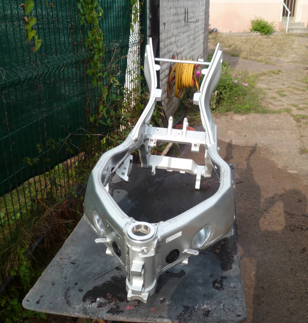

Les pièces neuves arrivent tranquillement, du coup remontage de certaines parties qui étaient en attente.
Les pipes d'admission ont rejoint la culasse et ont reçu leur ajustement de rigueur.
YAMAHA FZR 1000...piste en devenir - Page 3 P1060212
Le châssis est démonté, nettoyé et va recevoir son lot de pièces "qui vont bien".
YAMAHA FZR 1000...piste en devenir - Page 3 P1060213
